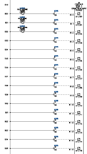

Einfügen von Drahtnummern basierend auf der E/A-Adresse für die einzelnen SPS-verbundenen Drähte
Die Drahtnummern werden mit dem von Ihnen angegebenen Format als feste Drahtnummern eingefügt. Bei einer späteren Neuberechnung von Drahtnummern ändern sich die festen Drahtnummern nicht.
Einfügen von SPS-E/A-Drahtnummern

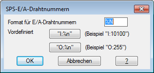

. Finden
Das Dialogfeld SPS-E/A-Drahtnummern wird geöffnet.

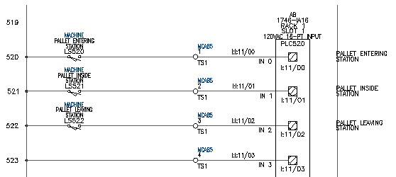

Das Standardformat ist %N, die Adressnummer. Die Drahtnummer ist identisch mit der Nummer der verbundenen E/A-Adresse.
Hierdurch wird jeder Drahtnummer, die mit dem Eingangsmodul verbunden ist, das Präfix "I" hinzugefügt.
Zu verarbeitendes E/A-Modul wählen: Wählen Sie einen beliebigen Punkt im SPS-Modul
Objekte wählen: Wählen Sie alle zu verarbeitenden verbundenen Drähte aus, und klicken Sie mit der rechten Maustaste
Die Drahtnummern werden in dem angegebenen Format eingefügt. Falls einige der E/A-Punkte einen Konflikt mit anderen E/A-Punkten verursachen, hat die Drahtnummer für den letzten Punkt für dieses gemeinsame Drahtnetz Vorrang.
