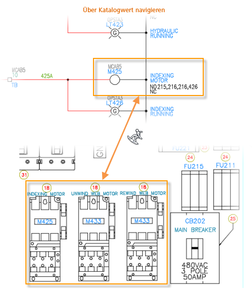

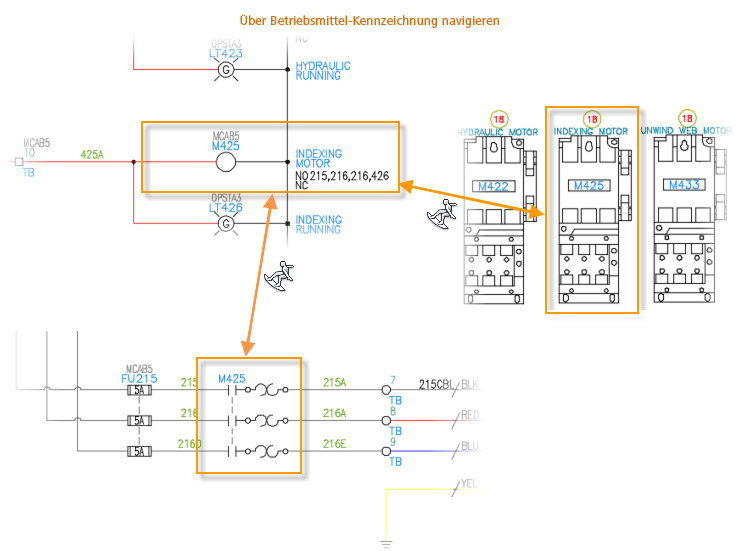

AutoCAD Electrical toolset fügt zusammengehörigen Stromlaufplan-Betriebsmitteln Querverweisinformationen hinzu, die auf die Position des referenzierten Betriebsmittels verweisen. Ein übergeordnetes Betriebsmittel ist mit der Querverweisposition jedes untergeordneten Betriebsmittels beschriftet. Ein untergeordnetes Betriebsmittel ist mit der Querverweisposition seines übergeordneten Betriebsmittels beschriftet.

Wenn für ein Projekt Echtzeit-Querverweiserstellung festgelegt ist, wird die Querverweisbeschriftung immer dann aktualisiert, wenn eine Aktion die Querverweisposition eines Betriebsmittels oder Signalpfeils ändert. Wenn Sie beispielsweise einen Kontakt hinzufügen und ihn einem übergeordneten Betriebsmittel zuordnen, so wird das neue untergeordnete Betriebsmittel in den Querverweis des übergeordneten Betriebsmittels aufgenommen. Wenn Sie ein untergeordnetes Betriebsmittel an eine neue Position verschieben, so wird die Position im Querverweis des übergeordneten Betriebsmittels entsprechend angepasst. Wenn Sie ein untergeordnetes Betriebsmittel löschen, so wird der Verweis auf dieses Betriebsmittel aus dem Querverweis des übergeordneten Betriebsmittels entfernt. Diese Aktualisierungen erfolgen unabhängig davon, ob sich das übergeordnete und das untergeordnete Objekt in derselben Zeichnung befinden oder nicht.

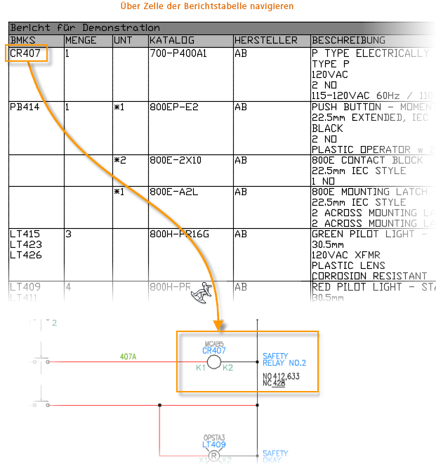

Der Befehl Betriebsmittelquerverweis erstellt zwei Berichte:
