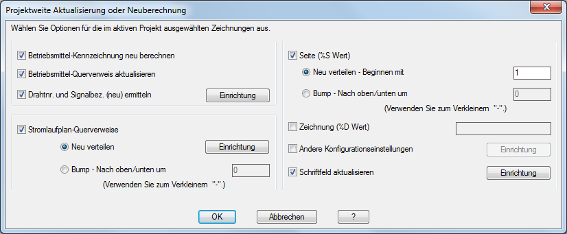

Projektweite Aktualisierungen
Bei einem Entwurf, der einem vorherigen ähnelt, können Sie diese Zeichnungen kopieren und in einem neuen Projekt wiederverwenden. Wahrscheinlich müssen Sie das Referenzsystem aktualisieren, Betriebsmittel neu kennzeichnen, Drahtnummern neu zuweisen und andere Anpassungen vornehmen.
Mit dem Befehl Aktualisieren/Kennzeichnung neu berechnen können Sie all dies mit einem einzigen Befehl durchführen. Finden

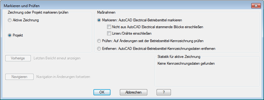

Verfolgen von Änderungen
Wenn Sie Änderungen nachverfolgen möchten, die an Ihren Zeichnungen vorgenommen werden, verwenden Sie den Befehl Markieren/Prüfen. Finden

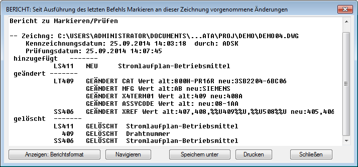

Mit diesem Befehl können Sie Änderungen nachverfolgen, selbst wenn diese nicht in AutoCAD Electrical toolset vorgenommen werden. Verwenden Sie die Option Markieren, um einen Anfangspunkt zu erstellen. AutoCAD Electrical toolset fügt zu jeder Zeichnung und jedem Betriebsmittel einige unsichtbare Informationen hinzu.
Wenn Sie sehen möchten, welche Änderungen von diesem Punkt an vorgenommen wurden, führen Sie denselben Befehl erneut aus und wählen die Option Überprüfen. Ein Bericht mit allen Änderungen wird angezeigt. Sie können den Bericht drucken oder direkt zu geänderten Objekten navigieren.
