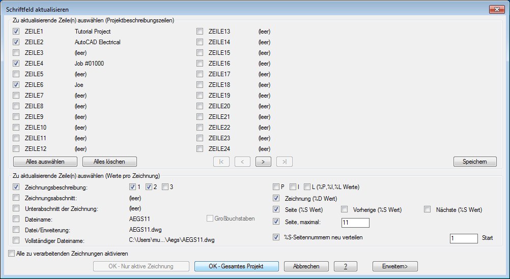

  4. Klicken Sie auf Registerkarte ProjektGruppe Weitere WerkzeugeSchriftfeld aktualisieren. Finden
    Das Dialogfeld Schriftfeld aktualisieren erscheint.
  5. Wählen Sie die Projekt- und Zeichnungswerte aus, die im Schriftfeld aktualisiert werden sollen.
    • ZEILE1
    • ZEILE2
    • ZEILE4
    • ZEILE6
    • Zeichnungsbeschreibung: 1 und 2
    • Zeichnung (%D Wert)
    • Seite (%S Wert)
    • Seite, maximal
    • %S-Seitennummern neu verteilen: 1
  6. Klicken Sie auf OK - Gesamtes Projekt.
