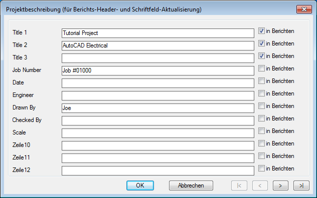

  7. Klicken Sie im Projekt-Manager mit der rechten Maustaste auf den Projektnamen, und wählen Sie Beschreibungen.
    Die Beschriftungen entsprechen den Werten in der WDL-Datei.
