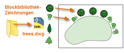

- Eine oder mehrere Blockdefinitionen, die in einer Zeichnungsdatei enthalten sind. Sie können beispielsweise eine Zeichnung erstellen, die nur Blockdefinitionen von Bäumen enthält. Anschließend können Sie einen beliebigen dieser Blöcke aus dieser Zeichnung in die aktuelle Zeichnung einfügen. Eine Zeichnungsdatei, die eine Familie von verbundenen Blöcken enthält, wird in der Regel als Blockbibliothekszeichnung bezeichnet.

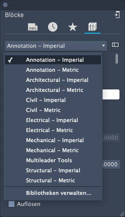

Zeigt die Blöcke einer ausgewählten Block-Bibliothek an. Wählen Sie eine Bibliothek aus der Dropdown-Liste aus.
- Wählen Sie die Anzeigeoption für Blockbibliotheken aus.
Jede dieser Blockbibliotheken enthält einen Satz von verbundenen Blockdefinitionen.
- Wählen Sie eine Blockbibliothek aus, die Sie interessiert.

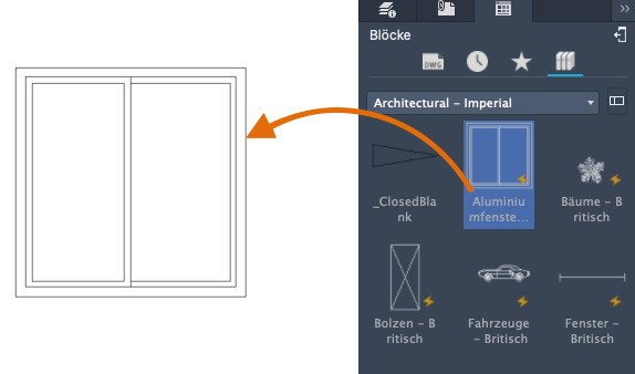

- Doppelklicken Sie in der Blockpalette, um den Block zu platzieren, oder ziehen Sie ihn, um ihn zu platzieren. Wenn Sie zum Platzieren des Blocks doppelklicken, können Sie den Objektfang verwenden, um die Genauigkeit zu erhöhen.

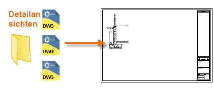

Beim Erstellen einer Zeichnungsdatei zur Verwendung als Block sollten Sie sicherstellen, dass Sie ein Objekt am Ursprungspunkt (0,0) positionieren. Dieser dient Ihnen als vorgabemäßiger Einfügepunkt des Blocks. Wenn Sie später den Block einfügen, wird dieser am Einfügepunkt Ihrem Mauszeiger zugewiesen. Der Einfügepunkt ist im folgenden Block umkreist.
Wenn Sie einen Block auswählen, der bereits eingefügt wurde, wird ein Griff am Einfügepunkt angezeigt. Sie können diesen Block auf einfache Weise mit diesem Griff verschieben und drehen.
Im folgenden Beispiel wird eine Zeichnungsdatei in die aktuelle Zeichnung eingefügt, um eine Standarddetailansicht anzuzeigen.
Benutzerdefinierte Schriftfelder und Zeichnungsrahmen werden auch als Zeichnungsdateien erstellt, die später eingefügt werden oder in Zeichnungsvorlagendateien enthalten sein können.
Tipp: Wenn Sie die Zeichnung speichern, navigieren Sie zu einem Ordner, klicken mit der rechten Maustaste und erstellen mehrere Ordner zum Organisieren der Blockzeichnungen.
