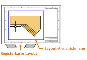

In der folgenden Abbildung ist beispielsweise eine Layout-Registerkarte ausgewählt. Derzeit gibt es zwei Objekte im Papierbereich: ein Blockobjekt für die Schrift- und Zeichnungsrahmen und ein einzelnes Layout-Ansichtsfenster, das eine skalierte Ansicht des Modellbereichs anzeigt.
Vorgabemäßig wird zunächst ein einzelnes Layout-Ansichtsfenster-Objekt auf jeder Layout-Registerkarte eingefügt. Möglicherweise verwendet Ihre Organisation jedoch benutzerdefinierter Zeichnungsvorlagendateien (DWT), die mehrere vordefinierte Layouts, Layout-Ansichtsfenster und Schriftfelder enthalten.

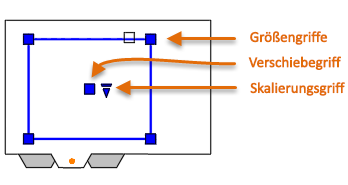

Ein Layout-Ansichtsfenster ist ein Objekt, das auf einer Layout-Registerkarte erstellt wird, um eine skalierte Ansicht des Modellbereichs anzuzeigen. Es ist mit einem TV-Monitor vergleichbar, mit dem ein Teil des Modellbereichs überwacht wird. Sie können ein Layout-Ansichtsfenster wie jedes andere Objekt auswählen. Wenn Sie es auswählen, werden mehrere Griffe angezeigt, die die Möglichkeit bieten, die Größe des Ansichtsfensters anzupassen, das Ansichtsfenster zu verschieben und den Maßstab für die darin enthaltene Ansicht festzulegen.
In Layout-Ansichtsfenstern können verschiedene Bearbeitungsbefehle wie Verschieben, Löschen und Kopieren verwendet werden. Wenn Sie ein Layout-Ansichtsfenster auswählen, können Sie die Palette Eigenschaftsprüfung verwenden, um eine vollständige Liste von Optionen und Einstellungen bereitzustellen.

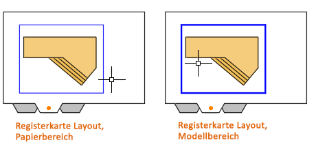

Wechselt zwischen Modell- und Papierbereich
Wenn Sie Aufgaben auf einer Layout-Registerkarte durchführen, können Sie zwischen Papier- und Modellbereich wechseln, ohne dafür zur Registerkarte Modell zurückkehren zu müssen. Hier erfahren Sie, wie. Fahren Sie wie in der Abbildung gezeigt mit dem Cursor über einen Bereich im Layout-Ansichtsfenster und doppelklicken Sie darauf, um auf den Modellbereich zuzugreifen. Um zum Papierbereich zurückzukehren, doppelklicken Sie wahlweise auf eine Stelle außerhalb des Layout-Ansichtsfensters. Wenn Sie sich im Modellbereich befinden, wird der Rand des Layout-Ansichtsfensters dicker.
Sie sollten auf den Modellbereich hauptsächlich über das Layout-Ansichtsfenster zugreifen, um die Ansicht zu schwenken oder geringfügige Anpassungen an den Objekten vorzunehmen, insbesondere solchen, die nur in diesem Ansichtsfenster angezeigt werden.

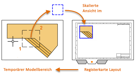

Erstellen eines neuen Ansichtsfensters
Sie können mit der Option Neu des Befehls MANSFEN (Ansicht erstellen) zusätzliche Layout-Ansichtsfenster im Papierbereich erstellen. Bei mehreren Layout-Ansichtsfenstern können Sie verschiedene Ansichten des Modellbereichs mit demselben oder anderen Maßstäben anzeigen.
  1. Geben Sie auf einer Layout-Registerkarte MANSFEN in das Befehlsfenster ein und wählen Sie die Option Neu.
  2. Vorübergehend wird eine maximierte Ansicht des Modellbereichs angezeigt. Sie können dann wie dargestellt auf zwei Punkte klicken, um einen Bereich zu definieren.
  3. Klicken Sie zurück im Layout mit der rechten Maustaste darin, um eine Liste der Maßstäbe anzuzeigen, und klicken Sie auf den Maßstab, den Sie verwenden möchten.
  4. Klicken Sie auf eine Stelle, um das neue Layout-Ansichtsfenster mit der skalierten Ansicht zu platzieren.
Wenn Sie später einen anderen Maßstab festlegen müssen, wählen Sie das Layout-Ansichtsfenster aus und klicken Sie auf den dreieckigen Skalierungsgriff. Durch diese Aktion wird eine Liste der Maßstäbe angezeigt, aus denen Sie wählen können.

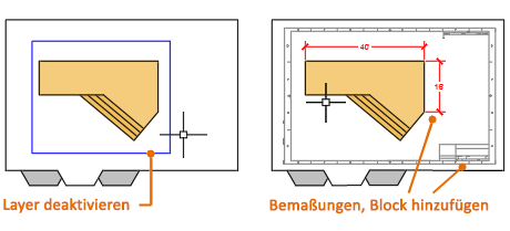

Bereichsübergreifende Beschriftung
Nachdem Sie eine oder mehrere skalierte Layout-Ansichtsfenster auf der Layout-Registerkarte erstellen, führen Sie diese Schritte aus, um die raumübergreifende Methode zum Beschriften der Zeichnung zu verwenden:
  1. Verschieben Sie das Layout-Ansichtsfenster nach Bedarf und passen Sie die Kanten mit den Größengriffen an.
  2. Deaktivieren Sie den Layer, auf dem Sie das Layout-Ansichtsfensterobjekt erstellt haben. Hierdurch werden die Kanten des Layout-Ansichtsfensters ausgeblendet.
  3. Erstellen Sie Anmerkungen, Beschriftungen und Bemaßungen direkt im Papierbereich. Sie werden automatisch in der richtigen Größe angezeigt.
  4. Drucken Sie die Zeichnung auf Papier oder in eine DWF- oder PDF-Datei.
