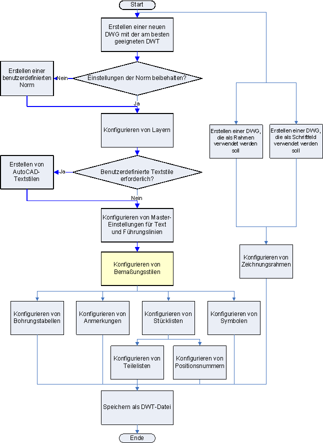

Fallstudie zur Konfiguration von AutoCAD Mechanical toolset - Einrichten von Bemaßungsstilen
Wo befinde ich mich im Flussdiagramm?
Bemaßungsstil
Das Unternehmen XYZ möchte den Bemaßungsstil "Unternehmen XYZ" verwenden. Es verwendet die TrueType-Schriftart "ISOCPEUR". Die Höhe des Maßtextes beträgt 3.5mm, und die Farbe ist GELB. Der Toleranzwert lautet 2.5mm und soll ROT sein. Maßlinien, Führungslinien und Pfeile sind ROT. Für die Bemaßungsgenauigkeit wird eine Dezimalstelle festgelegt. Zudem werden für lineare Bemaßungen und Winkelbemaßungen Nullen am Ende angezeigt.
