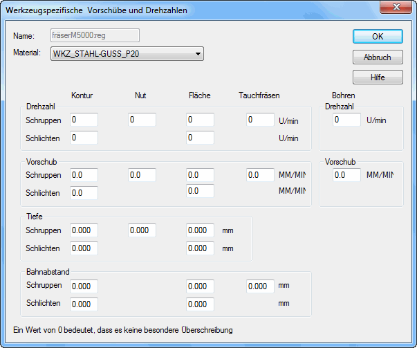

Name — Legt den Namen des aktuellen Werkzeugs fest.
So fügen Sie Material hinzu:
- Wählen Sie ein Material aus der Liste.
- Ändern Sie jeden Vorschub, Drehzahl, Tiefe (des Schnitts) und Bahnabstand und klicken Sie auf OK.
Das Material wird der Tabelle auf der Registerkarte Vorschub/Drehzahl hinzugefügt.
So bearbeiten Sie die Materialwerte:
- Stellen Sie sicher, dass es sich beim Material tatsächlich um das Material handelt, dessen Werte Sie ändern möchten.
- Ändern Sie die Werte für Vorschub, Drehzahl, Tiefe und Zustellung und klicken auf OK.
Das Material wird mit den neuen Werten in der Tabelle auf der Registerkarte Vorschub/Drehzahl aktualisiert.
