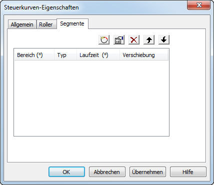

Die Segmente-Registerkarte definiert die Nockensegmente und deren spezifische Parameter. Die Segmentbögen werden in gegen den Uhrzeigersinn angeordneten Sequenzen aufgelistet.
-Schaltfläche klicken. Das Dialogfeld Nockensegment ändern wird angezeigt.
-Schaltfläche. Das Dialogfeld Nockensegment ändern wird angezeigt.
-Schaltfläche.
oder Element nach unten verschieben
