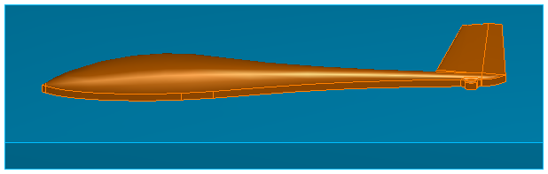

Sie können beispielsweise die Option Umkehren wählen, um dieses Schiebeflügel-Formteil zu schneiden:
Nach einem Z-Schruppen und einem 2,5D-Schlichten wird eine Z-Ebene-Schlichtungsstrategie mit Rautiefe verwendet, um die Form des Werkzeugwegs zu steuern.

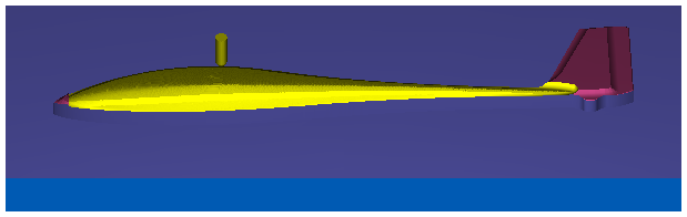

Dies ist eine 3D-Simulation mit deaktivierter Option Umkehren:
Der Kugelkopffräser (gelb angezeigt) beginnt oben in der Mitte und schneidet nach außen. Somit schneidet er mit dem Mittelpunkt des Werkzeugs:

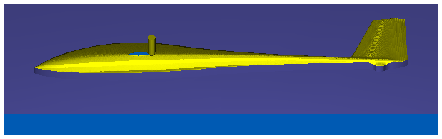

Dies ist das Ergebnis mit ausgewählter Option Umkehren:
Das Werkzeug beginnt am unteren Rand außerhalb der Neigung und fräst nach oben und nach innen in Richtung der Mitte, sodass die Seite des Werkzeugs verwendet wird, die eine bessere Schnittfläche aufweist.
