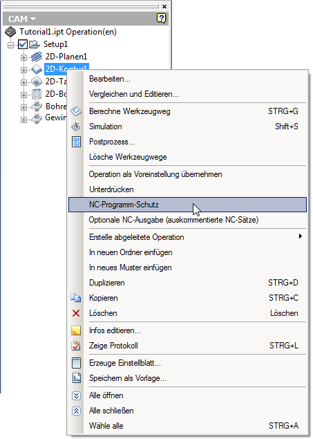

Um eine Operation zu schützen, klicken Sie im CAM-Browser mit der rechten Maustaste auf die Operation und wählen Schützen aus dem Kontextmenü. Entsprechend können Sie erneut Schützen wählen, um den Schutz aufzuheben. Sobald die Operation ungeschützt ist, wird sie automatisch als ungültig gekennzeichnet und muss neu berechnet werden.
Schützen einer Operation

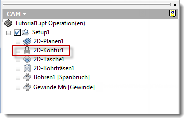

Geschützte Operationen werden im CAM-Browser mit einem Schloss-Symbol angezeigt.
Die Operation 2D-Kontur1 ist geschützt, wie anhand des Schloss-Symbols zu sehen ist

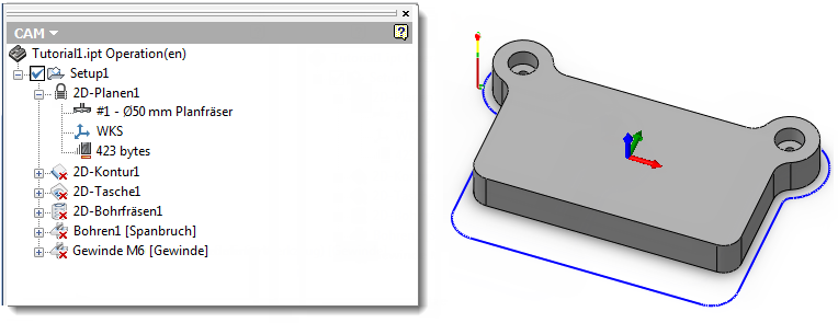

Bei einer Änderung des Modells werden alle ungeschützten Operationen ganz normal ungültig, während geschützte Operationen davon nicht betroffen sind. Sie können den Werkzeugweg weiter so verwenden, als wäre er aktuell.
Der Werkzeugweg für eine geschützte Operation nach einer Änderung des Modells
