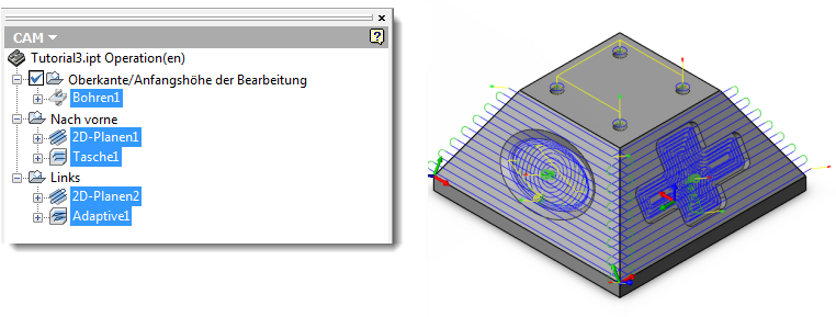

Ein Setup definiert eine Reihe von allgemeinen Eigenschaften für einen Satz von Bearbeitungsoperationen, darunter das Arbeitskoordinatensystem (WKS), die Rohteilgeometrie, Spannmittel und die Bearbeitungsflächen.
Jedes Setup wird als separates Element im CAM-Browser mithilfe des Setup-Symbols dargestellt. Alle unter diesem Element angeordneten Operationen verwenden vorgabegemäß Setup-Einstellungen.

3+2-Bauteil mit einem Setup für jede zu bearbeitende Seite
