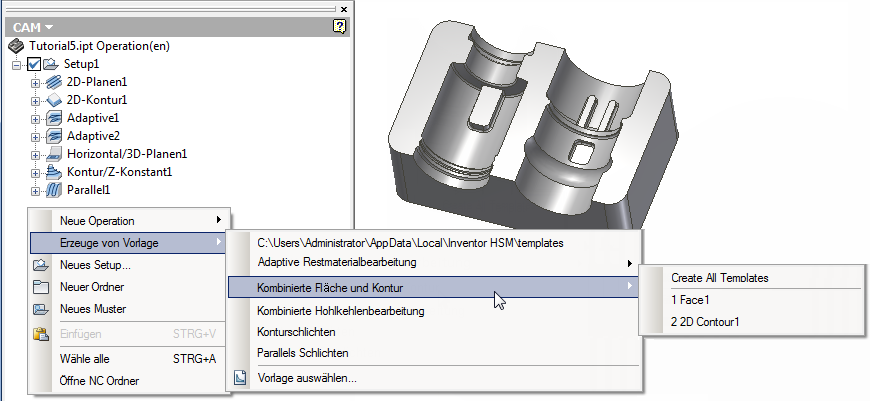

Verwenden Sie zum Erstellen einer neuen Operation anhand von einer Vorlage den Menüeintrag Von Vorlage erstellen, der auch im Kontextmenü des CAM-Browsers verfügbar ist. Alle Vorlagen, die im letzten ausgewählten Vorlagenordner gespeichert sind, werden automatisch unter diesem Menüeintrag aufgelistet. Wie in der unten stehenden Abbildung gezeigt, werden kombinierte Vorlagen als Untermenüs aufgelistet, sodass Sie entweder Operationen für alle Operationsvorlagen (Alle Vorlagen erstellen) oder von einzelnen Operationsvorlagen erstellen können.
