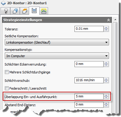

In einigen Fällen zeigt sich bei 2D-Kontur-Werkzeugwegen eine sichtbare Markierung aufgrund von Werkzeugdurchbiegung am Einstiegspunkt, da das Werkzeug normalerweise am selben Punkt in die Kontur eintritt und diese wieder verlässt. Um dieses Problem zu vermeiden, können Sie die Einstellung Überlappung Ein- und Ausfahrpunkt auf der Registerkarte Strategieeinstellungen verwenden.
Die Einstellung Überlappung Ein- und Ausfahrpunkt auf der Registerkarte Strategieeinstellungen
Der Wert für Überlappung Ein- und Ausfahrpunkt gibt die Entfernung an, in der das Werkzeug vor der Ausfahrt über den Einfahrpunkt hinausgeht. Dadurch wird sichergestellt, dass das Material am Einstiegspunkt korrekt bearbeitet wird.
