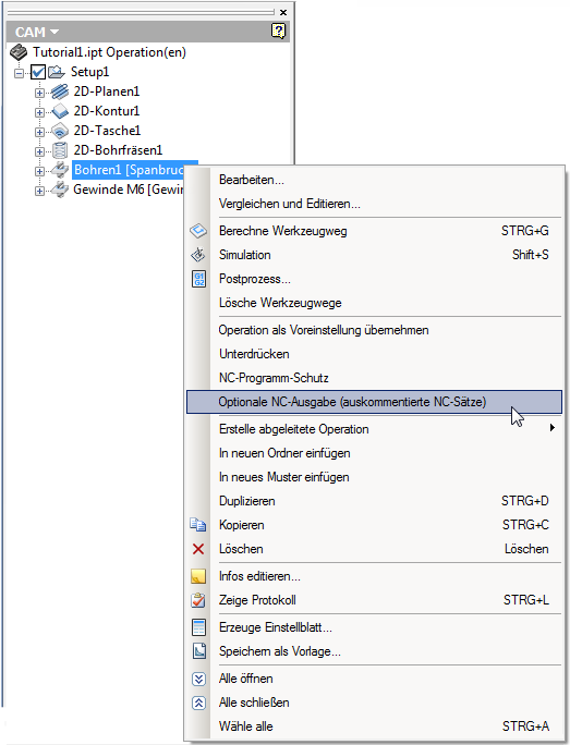

In Inventor CAM können Sie Operationen als optional kennzeichnen. Der einzige Unterschied bei einer optionalen Operation ist, dass der Postprozessor den entsprechenden NC-Code als optional kennzeichnen kann. Dies erlaubt Ihnen wiederum, den entsprechenden Werkzeugweg auf der CNC-Steuerung wahlweise zu übergehen. Die Postprozessorkonfiguration muss angepasst werden, damit optionale Blöcke unterstützt werden.
Um eine Operation als optional zu kennzeichnen, klicken Sie im CAM-Browser mit der rechten Maustaste auf die Operation und wählen Optional aus dem Kontextmenü. Sie können die Operation wieder als nicht optional kennzeichnen, indem Sie erneut Optional wählen.
Kennzeichnen einer Operation als optional
Eine als optional gekennzeichnete Operation, angezeigt im CAM-Browser
