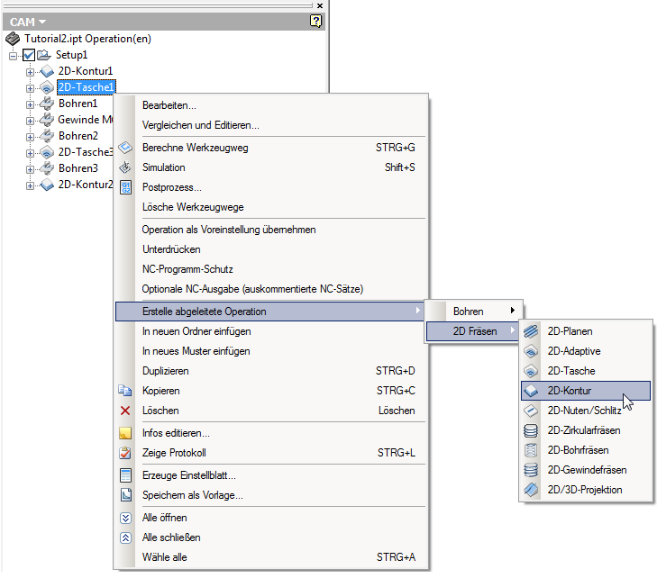

Mithilfe der Funktion Erstelle abgeleitete Operation können Sie eine neue Operation auf der Basis einer vorhandenen Operation erstellen.
Wenn Sie beispielsweise auf eine Parallelstrategie eine Konturstrategie folgen lassen und die meisten Einstellungen beibehalten möchten (Aufmaß, Toleranz, Querzustellung, Grenzen usw.), ist es einfacher, eine abgeleitete Operation zu verwenden, anstatt eine komplett neue zu erstellen.
Die abgeleitete Operation ist im Grunde genommen ein Duplikat des Originals, nur mit geändertem Strategietyp. Beachten Sie, dass Parameterwerte kopiert werden und daher bei Verwendung einer abgeleiteten Operation nicht assoziativ sind. Wenn Sie also die Querzustellung in einer Operation ändern, dann ändert sich diese in der anderen Operation nicht.
Erstellen einer abgeleiteten Operation
Klicken Sie zum Erstellen einer abgeleiteten Operation mit der rechten Maustaste auf eine Operation, wählen Sie Erstelle abgeleitete Operation aus dem Kontextmenü, und wählen Sie anschließend den Typ der neuen Operation, wie oben gezeigt.
