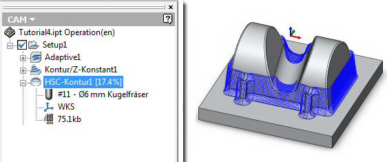

Wenn Sie eine Operation wählen, die gerade berechnet wird, zeigt die Vorschau den bis zu diesem Punkt erzeugten Werkzeugweg an. Dies kann sehr hilfreich sein, um falsche Parameter wie z. B. eine fehlerhafte Begrenzungskontur frühzeitig im Prozess zu erkennen, ohne dass das Ende der Berechnung abgewartet werden muss.
Vorschau für einen teilweise erstellten HSC-Kontur-Werkzeugweg
