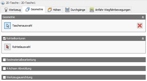

Wählen Sie Flächen, Kanten oder Skizzen aus. Sie können Rohteilmaterial aus dem Inneren einer Tasche oder von der Außenseite einer stehenden Insel entfernen.
Wählen Sie eine beliebige Fläche, Kante oder Skizze aus, um die Bearbeitungsbegrenzung zu definieren. Verwenden Sie die Kantenauswahl für Bereiche mit Bohrungen oder Taschen innerhalb von Taschen. Für stehende Inseln wählen Sie die äußere Begrenzung der Insel und aktivieren die Option Rohteilkonturen (siehe unten). Der Werkzeugweg wird zwischen der gewählten Begrenzung und dem äußeren Rohteilbereich berechnet.
Wählen Sie Flächen, Kanten oder Skizzen aus. Verwenden Sie die Kantenauswahl für Bereiche mit Bohrungen oder Taschen innerhalb von Taschen.
Wenn diese Option aktiviert ist, wird der Werkzeugweg so berechnet, dass die Begrenzungen des definierten Rohteils oder eine ausgewählte Begrenzung berücksichtigt werden. Die vorgegebene Begrenzung ist der Rohteilrahmen, wie im Setup angegeben. Sie können auch Kanten im Modell oder eine Skizzenbegrenzung auswählen. Dies bietet zusätzlichen Sicherheitsabstand für die Ein- und Ausfahrbewegungen. Dies kann den Bearbeitungsbereich des Rohteils einschränken oder erweitern. Lassen Sie die Option für Taschen mit geschlossener Begrenzung deaktiviert.
Rohteilauswahl - Wählen Sie eine geschlossene Begrenzung, um den Bearbeitungsbereich zu definieren. Zur Bearbeitung des Rohteilrahmens, der im Setup angegeben wurde, ist keine Auswahl erforderlich. Wenn Sie eine Begrenzung auswählen, die größer als das Rohteil ist, wird der Schnittbereich erweitert. Dies kann für unregelmäßige Rohteilgrößen nützlich sein. Die ausgewählte Bearbeitungsbegrenzung kann eine beliebige Form haben.
Wählen Sie Kanten oder Skizzen, um die Schnittbegrenzung zu definieren.
Anmerkung: Es handelt sich nicht um eine Werkzeugbegrenzung, da sich das Werkzeug von außen dem ausgewählten Bereich nähert.
Wenn diese Option aktiviert ist, wird die Operation darauf beschränkt, nur Material zu entfernen, das von einem vorherigen Werkzeug oder bei einer vorherigen Operation nicht entfernt werden konnte.
Bei der Restmaterialbearbeitung geht es um das verbleibende Rohteilmaterial.
Erfordert zusätzliche Informationen über das Werkzeug, das zuvor zum Schneiden der Begrenzung verwendet wurde.

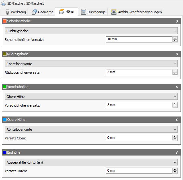

Die Sicherheitshöhe ist die erste Höhe, die das Werkzeug auf seinem Weg zum Beginn des Werkzeugwegs per Eilgang ansteuert.
Sicherheitshöhe
Der Sicherheitshöhen-Versatz wird in Abhängigkeit von der in der oben stehenden Dropdown-Liste ausgewählten Sicherheitshöhe angewendet.
Mit der Rückzugshöhe wird die Höhe festgelegt, zu der das Werkzeug nach oben verschoben wird, bevor die nächste Schnittbewegung erfolgt. Der Wert für die Rückzugshöhe muss über dem Wert für Vorschubhöhe und Oberkante liegen. Die Rückzugshöhe wird zusammen mit dem nachfolgenden Versatz zum Festlegen der Höhe verwendet.
Rückzugshöhe
Der Rückzugshöhenversatz wird in Abhängigkeit von der in der oben stehenden Dropdown-Liste ausgewählten Rückzugshöhe angewendet.
Die Vorschubhöhe legt die Höhe fest, zu der das Werkzeug vor dem Wechsel zum Vorschub, um in das Bauteil einzutauchen, im Eilgang verschoben wird. Der Wert für die Vorschubhöhe muss über dem Wert für Oberkante liegen. Bei einer Bohrung wird diese Höhe als die ursprüngliche Anfahrhöhe und Einstech-Rückzugshöhe verwendet. Die Vorschubhöhe wird zusammen mit dem nachfolgenden Versatz verwendet, um die Höhe festzulegen.
Anfahrhöhe
Der Vorschubhöhenversatz wird in Abhängigkeit von der in der oben stehenden Dropdown-Liste ausgewählten Vorschubhöhe angewendet.
Über Obere Höhe wird die Höhe festgelegt, die die Oberkante des Schnitts beschreibt. Der Wert für Obere Höhe muss über dem Wert für Unterkante liegen. Die obere Höhe wird zusammen mit dem nachfolgenden Versatz zum Festlegen der Höhe verwendet.
Oberkante/Anfangshöhe der Bearbeitung
Der Versatz Oben wird in Abhängigkeit von der in der oben stehenden Dropdown-Liste ausgewählten oberen Höhe angewendet.
Die Endhöhe bestimmt die Endhöhe/-tiefe der Bearbeitung und die niedrigste Tiefe, auf die das Werkzeug in das Rohteil abgesenkt wird. Der Wert für Endhöhe muss unter dem Wert für Oberkante liegen. Die Endhöhe wird zusammen mit dem nachfolgenden Versatz zum Festlegen der Höhe verwendet.
Endtiefe der Bearbeitung
Der Versatz Unten wird in Abhängigkeit von der in der oben stehenden Dropdown-Liste ausgewählten Endtiefe angewendet.

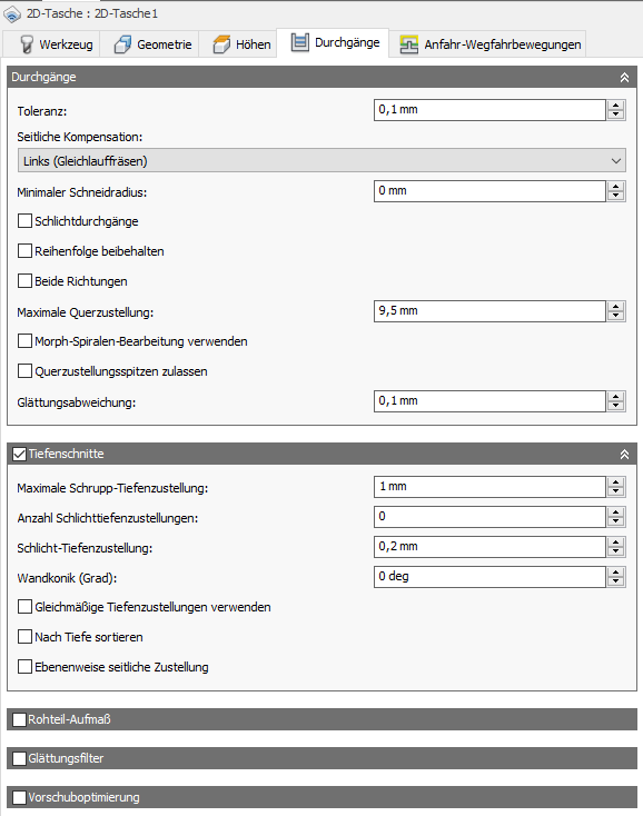

Die Toleranz wird beim Linearisieren von Geometrie, wie z. B. Splines und Ellipsen, verwendet. Die Toleranz wird als die maximale Sehnenlänge verwendet.
![]() Hohe Toleranz 0,100 |
![]() Niedrige Toleranz 0,001 |

Mit dieser Einstellung wird die Seite des Werkzeugwegs, von der das Werkzeugzentrum versetzt ist, ermittelt. Sie können zwischen den seitlichen Kompensationen Links (Gleichlauffräsen) und Rechts (Gegenlauffräsen) auswählen.
Links (Gleichlauffräsen) ![]() Gleichlauffräsen |
Rechts (Gegenlauffräsen)![]() Gegenlauffräsen |
Gleichlauffräsen kann man sich so vorstellen, dass das Schneidwerkzeug "entlang der Oberfläche rollt", die geschnitten wird. Dies resultiert bei den meisten Metallen in der Regel in einer besseren Oberflächengüte, erfordert jedoch eine gute Maschinenfestigkeit. Wenn Sie diese Methode verwenden, haben die Späne am Anfang die maximale Dicke und werden zum Ende des Schnitts hin dünner. Dies bedeutet mehr Wärme im Span und weniger im Bauteil.
Beim Gegenlauffräsen wird das Schneidwerkzeug "von der Oberfläche weg bewegt", die geschnitten wird. Diese Methode wird häufiger bei manuellen oder weniger festen Maschinen verwendet. Sie hat einige Vorteile und kann sogar zu einer besseren Oberflächengüte führen, wenn bestimmte Materialien, einschließlich einiger Holzarten, bearbeitet werden.
Aktivieren Sie diese Option, um bei Schlichtdurchgängen die Seite des Werkzeugs zu verwenden.
![]() Mit Schlichtdurchgängen |
![]() Ohne Schlichtdurchgänge |
Erzwingt eine vollständige Ein- und Ausfahrt bei allen Schlichtdurchgängen.
![]() Aktiviert |
![]() Deaktiviert |

Der Maximalwert für die Glättung bei Schruppvorgängen. Verwenden Sie diesen Parameter, um scharfe Ecken im Werkzeugweg zu vermeiden.
Gibt an, dass mehrere Tiefen geschnitten werden sollen.
![]() Mit mehreren Tiefenschnitten |
![]() Ohne mehrere Tiefenschnitte |
Gibt den Abstand für die maximale Tiefenzustellung zwischen Z-Ebenen an. Die maximale Tiefenzustellung wird auf die volle Tiefe abzüglich verbleibende Rohteil- und Schlichtdurchgangsmengen angewendet.
Anzahl der Schlichtdurchgänge mit der Unterseite des Werkzeugs

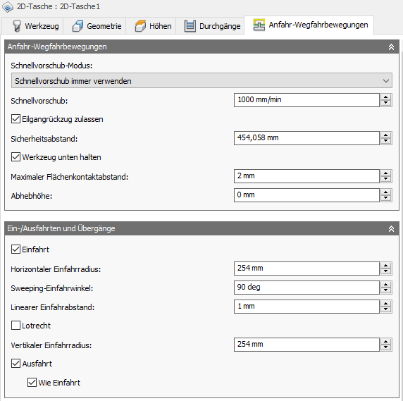

Gibt an, wann Eilgang-Bewegungen als echte Eilgang-Bewegungen (G0) und wann als Schnellvorschub-Bewegungen (G1) ausgegeben werden sollen.
Dieser Parameter wird gewöhnlich festgelegt, um Kollisionen bei Eilgängen auf Maschinen zu vermeiden, die Führungsverlängerungsbewegungen im Eilgang durchführen.
Der zu verwendende Vorschub für als G1 statt als G0 ausgegebene Eilgang-Bewegungen
Bei aktivierter Option erfolgen Rückzüge als Eilgang-Bewegungen (G0). Deaktivieren Sie die Option, um Rückzüge mit Ausfahrvorschub zu erzwingen.
Mindestabstand zwischen dem Werkzeug und den Bauteilflächen während Rückzugsbewegungen. Der Abstand wird gemessen, nachdem das Aufmaß angewendet wurde. Wird also ein negatives Aufmaß verwendet, muss unbedingt sichergestellt werden, dass der Sicherheitsabstand groß genug ist, um Kollisionen zu vermeiden.
Bei aktivierter Option vermeidet die Strategie den Rückzug, wenn der Abstand zum nächsten Bereich unter dem angegebenen Flächenkontaktabstand liegt.
Gibt den maximal zulässigen Abstand für Bewegungen mit Flächenkontakt an.
![]() 1 Zoll Maximaler Flächenkontaktabstand |
![]() 2 Zoll Maximaler Flächenkontaktabstand |
Gibt den Abhebe-Abstand während Neupositionierungsbewegungen an.
![]() Abhebhöhe 0 |
![]() Abhebhöhe 0,1 Zoll |
Aktivieren zum Erstellen einer Einfahrt
Einfahrt
Gibt den Radius für horizontale Einfahrbewegungen an.
Horizontaler Einfahrradius
Gibt das Sweeping des Bogens der Einfahrt an.
Sweep-Winkel 90 Grad
Sweep-Winkel 45 Grad
Legt die Länge der linearen Einfahrbewegung fest, bei der die Radiuskompensation im Controller aktiviert wird.
Lineare Einfahrdistanz
Ersetzt die tangentialen Verlängerungen der Einfahr-/Ausfahrbogen durch eine lotrecht zu den Bogen stehende Bewegung.
Mit lotrechter Einfahrt/Ausfahrt dargestellt
Beispiel: Eine Bohrung mit Ein-/Ausfahrt-Bogen, die so groß wie möglich sind (je größer der Bogen, desto geringer die Wahrscheinlichkeit von Verweilzeitmarkierungen), und wo eine lineare Tangente nicht möglich ist, da sie sich in die Seite der Bohrung erstrecken würde.
Der Radius des vertikalen Bogens zum Glätten der Einfahrbewegung, wenn diese zum Werkzeugweg selbst erfolgt
Vertikaler Einfahrradius
Aktivieren zum Erstellen einer Ausfahrt
Ausfahrt
Gibt an, dass die Ausfahrtdefinition identisch zur Einfahrtdefinition sein soll.
Legt die Länge der linearen Ausfahrbewegung fest, bei der die Radiuskompensation im Controller aktiviert wird.
Lineare Ausfahrdistanz
Gibt den Radius für horizontale Ausfahrbewegungen an.
Horizontaler Ausfahrradius
Gibt den vertikalen Ausfahrradius an.
Vertikaler Ausfahrradius
Gibt das Sweeping des Bogens der Ausfahrt an.

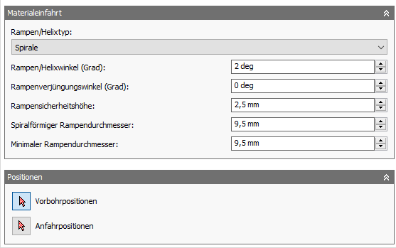

Gibt den maximalen Rampenwinkel der Spirale während des Schnitts an.
Gibt die maximale Tiefenzustellung pro Umdrehung auf dem Rampenprofil an. Über diesen Parameter kann die Werkzeuglast begrenzt werden, wenn während Rampenbewegungen Schnitte mit voller Werkzeugbreite durchgeführt werden.
Die Höhe über dem Rohteil, bis die Spirale die Rampenbewegung beginnt.
Gibt den Mindestabstand zur Kontur für die Einfahrschrägung an.
Der maximale Durchmesser für eine spiralförmige Einfahrt in die Kavität.
Bei einem optimalen Wert kommt es zu einer Überlappung am Mittelpunkt des Werkzeugs während zugleich die maximale Spiralbohrung für die Einfahrt in die Kavität erzeugt wird. Das Ziel ist eine gute Ausgabe der Späne. Ist der Wert größer als der Durchmesser des Werkzeugs kann eine Insel in der Mitte der Spirale stehenbleiben.
![]() Wert von 1.8 x Durchmesser |
![]() Wert von 0.8 x Durchmesser |
Der kleinstmögliche Durchmesser für den Spiralanstieg.
Dieser Wert sollte stets kleiner sein als der Durchmesser des Spiralanstiegs, damit das System einen Bereich berechnen kann, der für die vorliegende Tasche oder den Kanal passt. Kleinere Durchmesser können die Spanausgabe verringern, was zu ruckartigen Maschinenbewegungen und sogar zum Bruch des Werkzeugs führen kann.
Wählen Sie Punkte aus, an denen Bohrungen erstellt wurden, um den Abstand für das Schneidwerkzeug für die Einfahrt in das Material anzugeben.
Wählen Sie die Geometrie nahe der Position aus, an der das Werkzeug einfahren soll.
