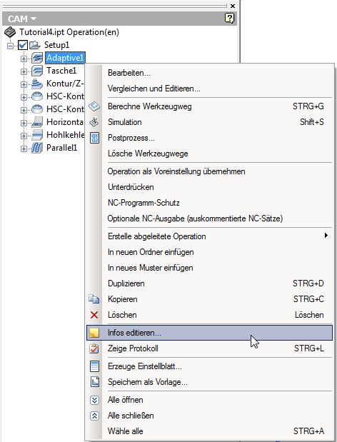

Hinzufügen von Infos
Sie können zu jeder Operation Infos hinzufügen, indem Sie im CAM-Browser mit der rechten Maustaste klicken und die Option Infos editieren aus dem Kontextmenü wählen. Die Infos können auf den erzeugten Einstellblättern oder in den NC-Programmen ausgegeben werden. Sie werden in der Regel verwendet, um dem CNC-Bediener wichtige Informationen zu übermitteln. Das HTML-Einstellblatt enthält vorgabemäßig Infos. Die meisten generischen Postprozessoren müssen aktualisiert werden, damit Infos eingefügt werden können.
Wählen Sie Infos editieren aus dem Kontextmenü.
Bearbeiten von Infos für eine Operation
