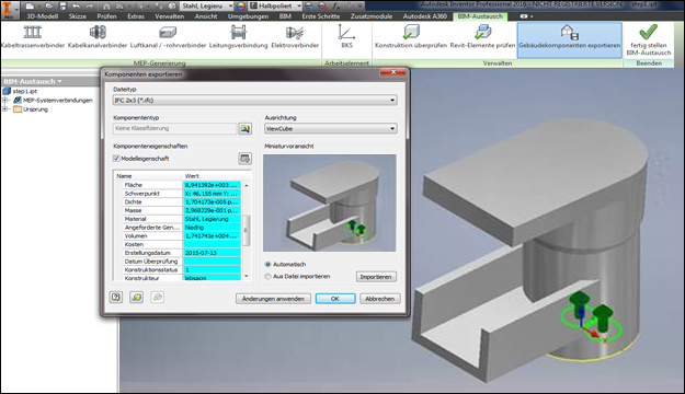

Wählen Sie von einem Bauteil oder einer Baugruppe aus das IFC-Dateiformat aus dem Befehl Komponenten exportieren in der BIM-Austauschumgebung. Das Modell wird als IFC-Format umgeschrieben und enthält 3D-Geometrie und Materialeigenschaftsinformationen zur weiteren Verwendung.
Weitere Informationen finden Sie unter BIM-Austauschumgebung
