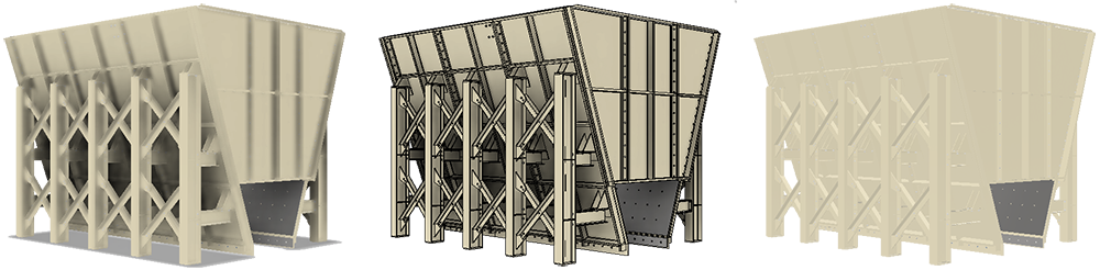

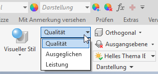

Grafik-Voreinstellungen
Mit den drei neuen Grafik-Voreinstellungen steht Ihnen ein neues Erscheinungsbild für die Arbeit mit Ihren Konstruktionen zur Verfügung.
  • Hohe Qualität - Hierbei wird Wert auf ansprechende visuelle Ergebnisse gelegt; es werden ein neuer IBL-Beleuchtungsstil, Helles Thema IBL, ein realistischer visueller Stil und Schatten verwendet. Diese Einstellung eignet sich am besten für hohe Anzeigequalität in Produktdemos oder Raytracing-Render-Ausgaben in finaler Qualität.
  • Ausgeglichen - Hierbei wird auf die visuelle Darstellung und die Leistung Wert gelegt. Ausgeglichen ist die Vorgabeeinstellung für integrierte Bauteilvorlagen unter Verwendung des neuen IBL-Beleuchtungsstils Helles Thema IBL, des visuellen Stils Schattiert mit Kanten und Umgebungsbeleuchtungsschatten. Ideal für die Arbeit mit Bauteilen und kleinen bis mittleren Baugruppen.
  • Leistung - Hierbei ist die Leistung wichtiger als die visuelle Darstellung. Leistung ist die Vorgabeeinstellung für integrierte Baugruppenvorlagen unter Verwendung des neuen Beleuchtungsstils Helles Thema, des visuellen Stils Schattiert und keinen Schatten. Besonders für die Arbeit mit mittleren bis großen Baugruppen geeignet.

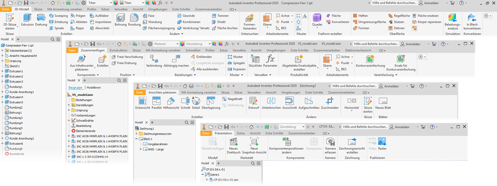

Visuelle Überarbeitung
Viele Teile der Benutzeroberfläche von Inventor wurden überarbeitet, und die Darstellung wurde aktualisiert.
  • Neue Beleuchtungsstile: Helles Thema und Helles Thema IBL (Vorgabe)
  • Überarbeitung von Symbolen - Die Multifunktionsleisten- und Browser-Symbole in Inventor wurden aktualisiert und überarbeitet, um die neue Benutzeroberfläche Helles Thema zu komplementieren.
  • Element-Manipulatoren - Die Farben für die Benutzeroberfläche Helles Thema wurden aktualisiert.
  • Gewindetextur - Die Gewindetextur wurde aktualisiert, um eine bessere Wiedergabetreue zu erzielen.
  • Ausgangsebene - Wurde aktualisiert, damit sie mit dem neuen Farbschema kompatibel ist. Es wurde eine Option zum dynamischen Verringern der Anzahl der Rasterlinien beim Verkleinern hinzugefügt. Die Anzahl wird beim Vergrößern allmählich wiederhergestellt. Die Hauptachsen werden farbig entsprechend den Ursprungsachsen der Modell-Dreiergruppe in der unteren linken Ecke des Grafikfensters hervorgehoben.

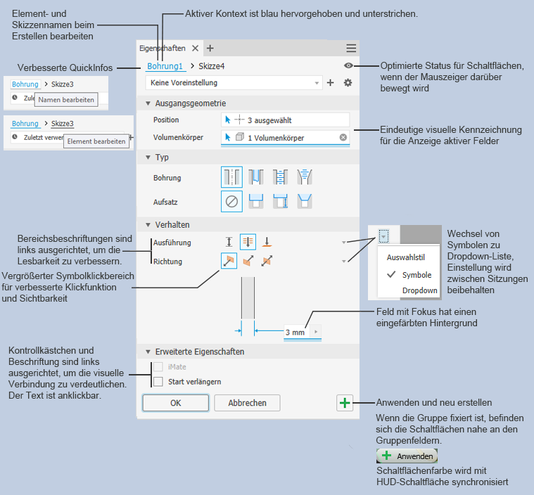

Eigenschaftengruppen
Das Layout und die Schaltflächen in der Eigenschaftengruppe wurden verbessert.
Die Elementbenennung während der Erstellung ist eine Inventor® Ideas-Übermittlung.
