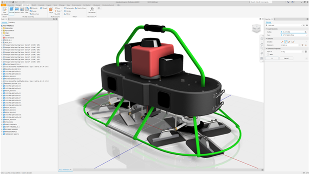

Inventor 2020 bietet eine moderne neue Benutzeroberfläche mit hellem Thema, durch die Funktionalität und Produktivität verbessert werden. Das helle Thema beinhaltet eine generelle visuelle Überarbeitung von Beleuchtungsstilen, neue Symbole in der gesamten Inventor-Anwendung, grafische Voreinstellungen zum Ändern mehrerer Modellansichtseinstellungen, Unterstützung für mehrere Monitore und umfassende Migrationsverbesserungen für den Wechsel von alten Versionen zu Inventor 2020.
Weitere Informationen finden Sie unter Verbesserungen der Benutzeroberfläche, Verbesserungen bei mehreren Monitoren und Verbesserungen bei der Migration.

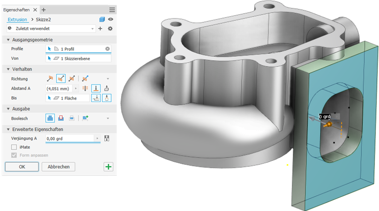

Beginnend mit dem Befehl Messen in Inventor 2018 und dem Befehl Bohrung in Inventor 2019 wird für weitere Befehle eine neue Benutzeroberfläche der Eigenschaftengruppe bereitgestellt, die Verbesserungen der Funktionalität und der Arbeitsabläufe enthält. In Inventor 2020 wird die Benutzeroberfläche der Eigenschaftengruppe auf die Befehle Extrusion, Drehung, Sweeping und Gewinde ausgeweitet, um die Funktionalität und Produktivität zu verbessern.
Weitere Informationen finden sie unter Verbesserungen bei der Produktivität von Funktionen und der Benutzerfreundlichkeit.

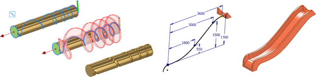

Das Sweeping wurde verbessert, indem die Funktion Volumenkörper-Sweeping zum Entfernen und Hinzufügen gesweepter Geometrie durch Sweepen eines 3D-Werkzeugkörpers hinzugefügt wurde.

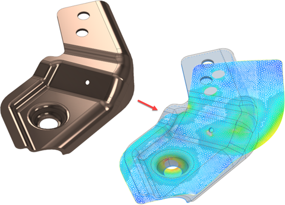

Der neue Befehl Entfalten wurde eingeführt, mit dem Sie aus einem beliebigen Satz an fortlaufenden Flächen eine flache Fläche erstellen können. Mit Entfalten können Sie fast alle Formen in eine Fläche abflachen, die in unterschiedlichen Formaten gespeichert oder exportiert werden kann.
Eine Inventor® Ideas-Übermittlung
Weitere Informationen finden Sie unter Verbesserungen bei der Produktivität von Funktionen, bei Arbeitsabläufen und der Benutzeroberfläche und Inhaltscenter-Verbesserungen.

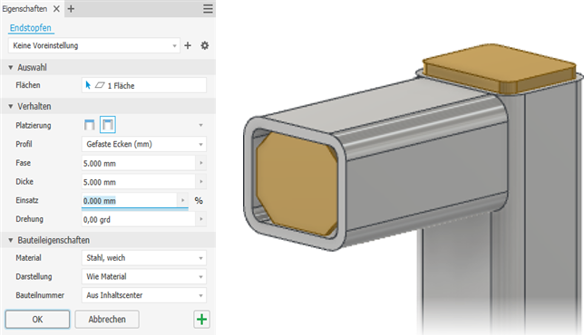

Bedeutende Verbesserungen wurden am Gestell-Generator vorgenommen. Viele Gestell-Generator-Befehle verwenden jetzt die Benutzeroberfläche der Eigenschaftengruppe.
Installieren Sie die benutzerdefinierte Inhaltsbibliothek, um den neuen Befehl Endstopfen zu verwenden, der in Inventor 2020 neu hinzugefügt wurde. Die Funktionen Nuten und Gestell einfügen wurden verbessert.
Weitere Informationen finden Sie unter Verbesserungen beim Gestell-Generator.

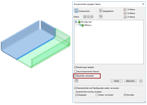

Der Blechstil der Quellkomponente kann jetzt für Blechbauteile in die Spiegelkomponente integriert werden.
Weitere Informationen finden Sie unter Allgemeine Verbesserungen in Baugruppen.

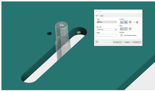

Gelenke können jetzt zu Langloch-Geometrie hinzugefügt werden.

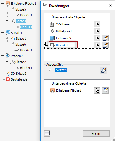

In Elemente einbezogene Skizzenblöcke werden nun für Bauteile im Dialogfeld Beziehungen angegeben.
Weitere Informationen finden Sie unter Allgemeine Bauteilverbesserungen.

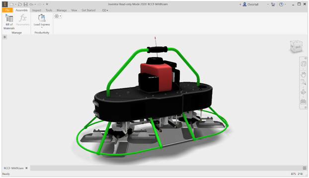

Inventor 2020 kann jetzt im Inventor Read-only Mode geöffnet werden, um native Inventor-Dateien anzuzeigen. Der Inventor Read-only Mode erfordert keine Lizenz.
Weitere Informationen finden Sie unter Inventor Read-only Mode.
