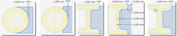

Nuten
Der Befehl Nuten ist jetzt eine Eigenschaftengruppe. In der neuen Gruppe müssen Sie keine Option auswählen, um mehrere Profilelemente gleichzeitig zu nuten.
Früher war es schwierig, eine benutzerdefinierte Nut zu erstellen. In dieser Version können Sie nun Folgendes angeben:
  • Basisprofil, um einen einzelnen Versatzwert festzulegen.
  • Benutzerdefinierte I-Vorlage, um mehrere Versatzwerte festzulegen.
  • Benutzerdefiniertes Profil (sofern verfügbar), um ein benutzerdefiniertes Kerbprofil zu verwenden, das in der Inhaltscenter-Familie gespeichert wurde.
  • Aktivieren Sie die neue Option Rechtwinklig schneiden, um präzise Schnittpunkte zu erstellen.

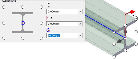

Ausrichtungswerkzeuge im Ansichtsbereich
Sie können jetzt mit Manipulatoren im Ansichtsbereich interagieren, wenn Sie ein Gestell-Profilelement einfügen oder ändern.

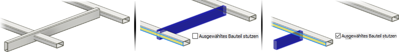

Stutzen - Auf Fläche dehnen
Das Kontrollkästchen Ausgewähltes Bauteil stutzen wird hinzugefügt, in dem Sie die Seite auswählen können, die Sie beibehalten möchten.
Die folgende Abbildung zeigt die Auswirkungen bei Verwendung der neuen Option.
