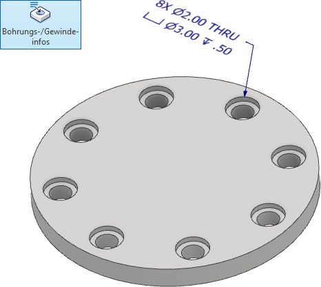

3D-Anmerkung Bohrungs-/Gewindeinfo zeigt Menge an
In der vorhergehenden Version wurde die Menge einer Bohrungsanordnung nur dann angezeigt, wenn zum Versehen der Bohrung mit einer Anmerkung ein Toleranzelement verwendet wurde.
Der Befehl Allgemeine Anmerkung Bohrungs-/Gewindeinfo wurde aktualisiert, um die Anordnungsmenge anzuzeigen.

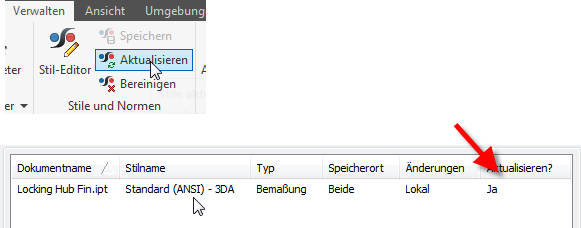

Anmerkung: Die aktive Stilbibliothek muss den 3DA-Stil von 2019 enthalten, oder die Menge wird nicht angezeigt. Wenn die Menge nicht angezeigt wird, nachdem Sie die Anmerkung hinzugefügt haben, wählen Sie die Registerkarte Verwalten > Aktualisieren, um die Menge-Zeichenfolge den 3DA-Stilen hinzuzufügen.
Wichtig: In Autodesk wurden der Standard-Stilbibliothek 3DA-Stile hinzugefügt, um MBD- und 3DA-Anmerkungen zu unterstützen. Wenn Sie eine eigene Stilbibliothek verwenden, fehlen diese Stile möglicherweise darin.
Informationen zum Hinzufügen von 3DA-Stilen zur Stilbibliothek finden Sie unter Migrieren von benutzerdefinierten Stilen.
