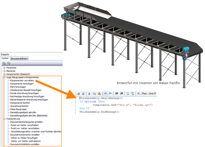

Komponenten und Management-Verhalten
iLogic-Verbesserungen erleichtern die Erstellung von Regelcode zum Hinzufügen, Ändern und Löschen von Komponenten und Abhängigkeiten.
Dokumenteinheiten-Geometrie
Es gibt neue Funktionen, die Dokumenteinheiten für Koordinatenwerte und Objekte verwenden, die Punkte, Vektoren und Matrizen darstellen.

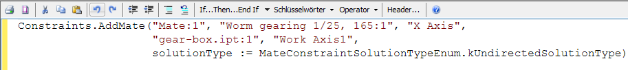

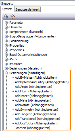

Neue iLogic-Funktionen zum Hinzufügen von Abhängigkeiten für Baugruppen
Mit den neuen iLogic-Funktionen für Beziehungen (Hinzufügen) können Sie eine iLogic-Baugruppe erstellen, deren Exemplare und Abhängigkeiten anhand einer Regel generiert werden.

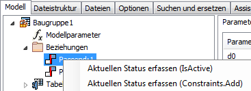

Neue Befehle zum Erfassen des aktuellen Status
Mit dem Befehl Aktuellen Zustand erfassen werden jetzt die Status bei Verwendung folgender Befehle beibehalten: Components.Add, Components Constraints.Add, Constraints.Add und Patterns.Add.

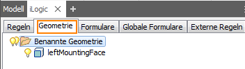

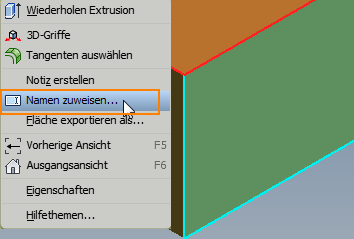

Abhängige Geometrie durch zugewiesene Namen
Sie können jetzt Flächen und Kanten Namen zuweisen und dann eine Regel erstellen, die die Abhängigkeit(en) direkt zu Flächen oder Kanten mit diesen Namen hinzufügt.

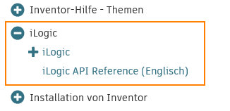

iLogic-Hilfe zu Funktionen
Hilfe für iLogic-Funktionen und Argumente sind jetzt über den Hilfeknoten iLogic-API-Referenz verfügbar. Dieser Hilfeinhalt ist derzeit nur in englischer Sprache verfügbar.
Weitere Informationen finden Sie unter iLogic-Verbesserungen.

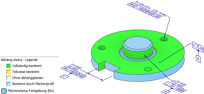

Der Toleranzratgeber zeigt jetzt den Abhängigkeitsstatus mithilfe eines Farbcodes an. Klicken Sie im Toleranzratgeber auf Flächenstatus Farbgebung, um die Anzeige von Farben zu aktivieren.
Weitere Informationen finden Sie unter Verbesserungen der modellbasierten Definition.

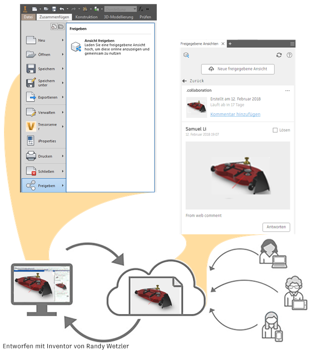

Inventor 2019 ist mit der Autodesk Cloud verbunden, damit Benutzer ihre Entwürfe mit neuen und leistungsstarken Methoden zusammen entwickeln und kommunizieren können. Durch die Cloud-Verbindung von Inventor können Sie Ihre Entwürfe über den Desktop hinaus mit einfachen, sicheren und leistungsstarken Arbeitsabläufen nutzen.
Ein Abonnement-Vorteil
Über freigegebene Ansichten erhalten Konstrukteure, Ingenieure und Visualisierungsexperten schneller Feedback zur laufenden Arbeit. Gleichzeitig werden Prüfzyklen vereinfacht und beschleunigt. Verwenden Sie freigegebene Ansichten, um 2D- oder 3D-Ansichten Ihrer Arbeit online freizugeben und Kommentare direkt im aktuellen Produkt anzuzeigen. Mit freigegebenen Ansichten kann jeder Prüfer über den Autodesk Viewer die Überprüfung und Kommentierung online vornehmen. Sie machen die Installation eines bestimmten Viewers für die Projektbeteiligten überflüssig und bieten leistungsstarke Kommentar- und Markierungswerkzeuge für die Vermittlung von detailliertem Feedback. Da freigegebene Ansichten visuelle Darstellungen sind, laufen sie nach 30 Tagen ab. Ihre systemeigenen Entwürfe und Modelle sind stets geschützt. Dies bietet den Autoren die Möglichkeit, nicht abgeschlossene Arbeit, die zu Feedbackzwecken freigegeben wurde, von formelleren und dauerhaften Arbeitsergebnissen deutlich zu trennen.
Weitere Informationen finden Sie unter Zusammenarbeiten mit Kollegen bei 2D- und 3D-Ansichten über freigegebene Ansichten.
Autodesk Drive ist eine cloudbasierte Speicherplatz-Lösung, mit der Einzelpersonen und kleinere Teams alle Arten von Konstruktionsdaten organisieren, anzeigen und freigeben können. Autodesk Drive kann mit Desktop Connector direkt aus Desktop-Anwendungen aufgerufen werden.
Weitere Informationen finden Sie unter Speichern und Teilen Ihrer Daten in der Cloud.

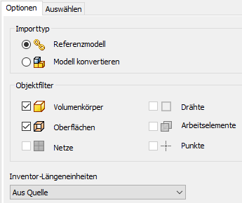

Importieren von Fusion 360-Dateien (.fusiondesign) als AnyCAD-Referenzmodell
Nach der Einrichtung können Sie Fusion 360-Dateien (.fusiondesign) von Ihrem Fusion 360-Laufwerk mit der Option zum Konvertieren oder Erstellen einer AnyCAD-Referenz öffnen bzw. importieren. Durch Importieren einer Fusion 360-Datei (.fusiondesign) als AnyCAD-Referenzmodell wird eine Verknüpfung zu der ausgewählten Datei erstellt, sodass Sie das Modell überwachen und Änderungen aus dem Modell übernehmen können. Mit diesem Arbeitsablauf können Sie Daten aus Inventor in Fusion 360 und Daten aus Fusion 360 in Inventor verwenden, sodass Sie diese Werkzeuge als Teil des Produktkonstruktions- und -fertigungsprozesses flexibler einsetzen können.
Weitere Informationen finden Sie unter So importieren Sie Fusion 360-Dateien als AnyCAD-Referenzmodell.

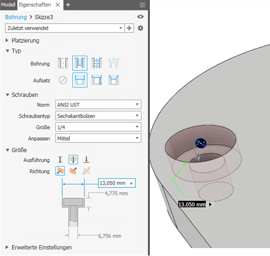

Der neue Befehl Bohrung ist durch das Ableiten der Bohrungsplatzierung aus Ihren Interaktionen schneller und intelligenter. Sie können Bemaßungs- und konzentrische Abhängigkeiten ohne vorheriges Erstellen einer Skizze anwenden. Wechseln Sie dann zwischen Element- und Skizzenbearbeitung, ohne den Befehl zu beenden.
Weitere Informationen finden Sie unter Verbesserungen bei der Produktivität von Bohrungselementen, bei Arbeitsabläufen und der Benutzeroberfläche.

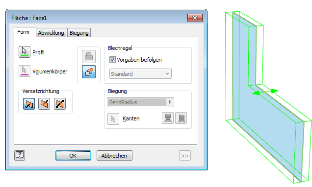

Symmetrische Fläche
Eine Inventor® Ideas-Übermittlung
Viele Benutzer würden gerne das Blechbauteil entlang der Dicke zentrieren. Wir sind auf diesen Wunsch eingegangen, und der Befehl Fläche unterstützt jetzt das Extrudieren aus der Mittelebene zum Erstellen einer symmetrischen Fläche.

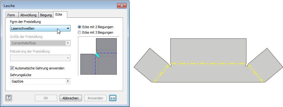

Form der Freistellung beim Laserschweißen
Die Freistellung Lineare Schweißnaht endet an einem Punkt, die Freistellung Lichtbogenschweißnaht endet mit einem geraden Liniensegment. Die neue Freistellung Laserschweißnaht endet mit einem Tangentialbogen und eignet sich besser zum Laserschneiden von Bauteilen.
Weitere Informationen finden Sie unter Verbesserungen bei Blech.

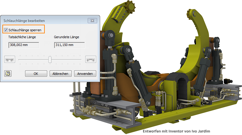

Schlauchlänge sperren
Mit der neuen Option Schlauchlänge sperren können Sie die exakte Summe der Schlauchlänge berechnen. Ist diese Option aktiviert, wird beim Verschieben oder Verändern von Komponenten verhindert, dass die Länge des Schlauchs aufgrund der Adaptivität geändert wird.
Sie können die Schlauchlänge auch sperren, indem Sie eine allgemeine Bemaßung auf der Registerkarte 3D-Skizze
Gruppe Abhängigkeiten zu einem flexiblen Schlauch im Grafikfenster hinzufügen.
Weitere Informationen finden Sie unter Verbesserungen bei Rohren und Leitungen.

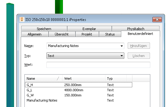

Die durch Anwenden des Befehls Stutzen/Dehnen auf Schnittwinkel auf Gestell-Profilelementen generierten Werte sind auf der Registerkarte iProperties/Benutzerdefiniert als SCHNITTDETAIL1, SCHNITTDETAIL2 usw. verfügbar. Sie können in die Stückliste und Teileliste aufgenommen werden. Außerdem gibt der G_L-Parameter des Gestell-Generators die richtigen Längen an.
Weitere Informationen finden Sie unter Allgemeine Verbesserungen in Baugruppen.

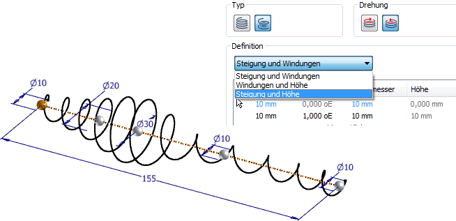

Der Befehl Spiralförmige Kurve wurde verbessert, um das Erstellen einer Spirale mit variabler Steigung zu optimieren.

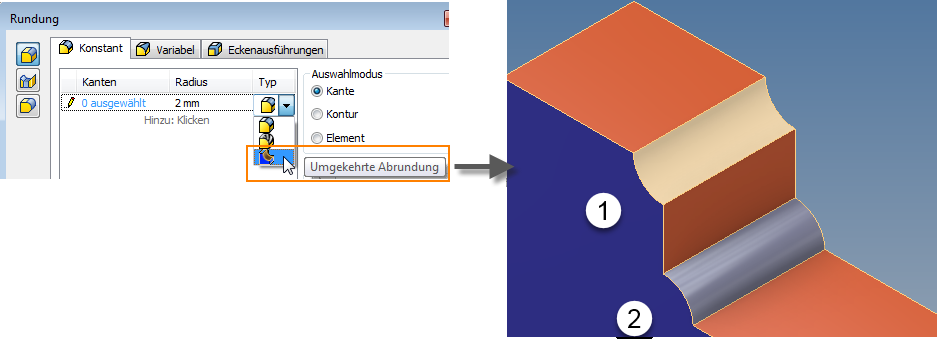

Diese neue Abrundungsoption ist das Ergebnis Ihres Feedbacks. Sie können eine Abrundung mit 1) konvexen oder 2) konkaven Kanten erstellen.
Weitere Informationen finden Sie unter Allgemeine Verbesserungen in Bauteilen.

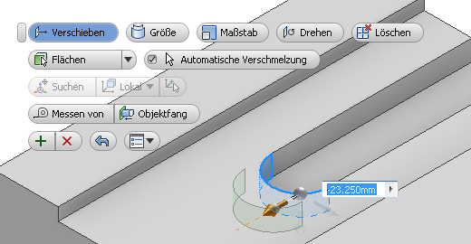

Bisher konnten Sie über Registerkarte 3D-Modell Gruppe Ändern
Direktbearbeitung ein Flächenelement drehen oder an eine andere Position verschieben. Wenn diese Option deaktiviert ist, wird mit der Option Automatische Verschmelzung dieses Verhalten beibehalten, und die Fläche wird an eine neue Position verschoben. Wenn diese Option aktiviert ist, wird die Gesamtlänge eines Flächenelements geändert.
Eine Technologie zur erneuten Verschmelzung, die angrenzende tangentiale Flächen automatisch verschiebt und ggf. neue Verschmelzungen erstellt. Diese Option ist verfügbar, wenn Sie eine Fläche verschieben oder drehen.
Weitere Informationen finden Sie unter Verbesserungen bei der Direktbearbeitung.

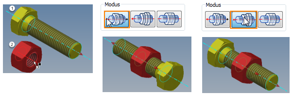

Neue Lösungen für Abhängigkeiten bei zwei Achsen
Ausgerichtet: Behält die Passungsrichtung der ersten ausgewählten Komponente bei.

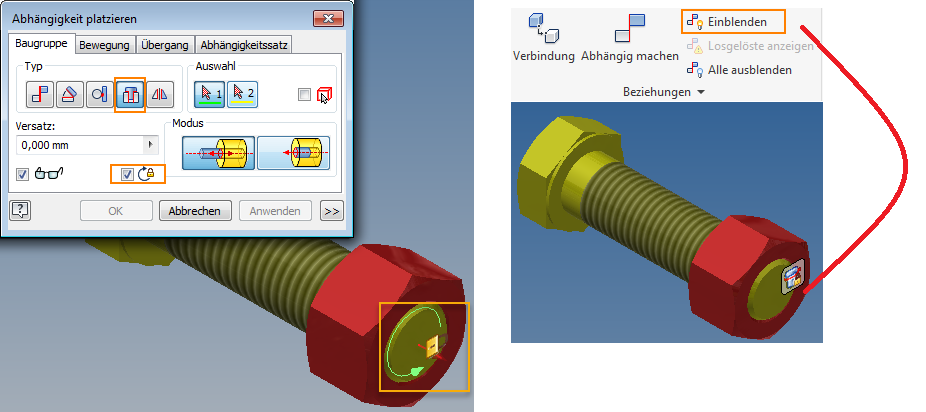

Neue Option zum Sperren der Drehung bei Verwendung der Abhängigkeit Einfügen
Verwenden Sie die neue Option Drehung sperren, um die Rotations-Freiheitsgrade an einer Komponente zu sperren, wenn Sie eine Abhängigkeit Einfügen platzieren. Diese Option verhindert, dass sich das Bauteil dreht.
Wenn Drehung sperren angewendet wird, wird die Abhängigkeit Einfügen im Browser mit einem Gesperrt-Symbol angezeigt.

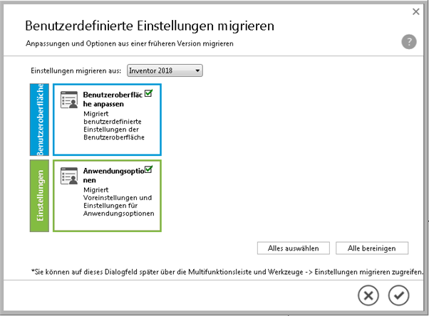

Verwenden Sie Benutzerdefinierte Einstellungen migrieren, um die bestehenden Anpassungseinstellungen und Einstellungen für Anwendungsoptionen in die neueste Version von Inventor zu übernehmen. Administratoren können die Verwendung dieser Option in Einrichtungen zusätzlich steuern.
Weitere Informationen finden Sie unter Weitere allgemeine Verbesserungen.

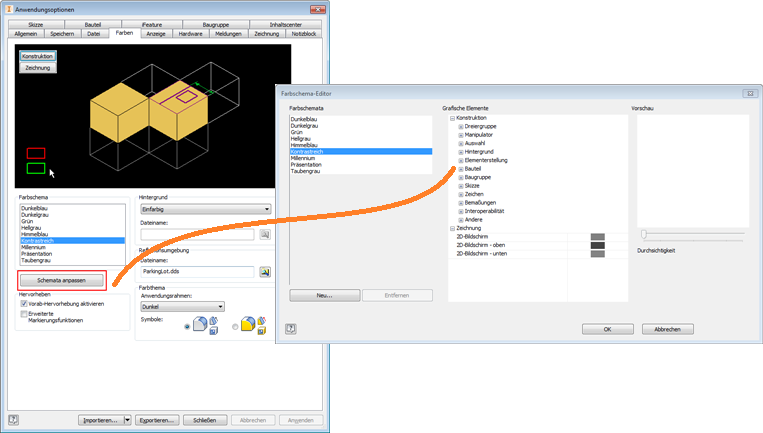

Der Farbschema-Editor wird als Teil von Inventor 2019 installiert. Sie können darauf über die Anwendungsoptionen > Registerkarte Farbe zugreifen. Anpassungen werden in der XML-Datei Anwendungsoptionen gespeichert.
Weitere Informationen finden Sie unter Verbesserung des Farbschemas.
