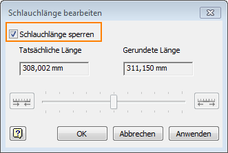

Schlauchlänge sperren
Bisher konnte anhand des Werts im Feld Tatsächliche Länge im Dialogfeld Schlauchlänge bearbeiten die Länge eines flexiblen Schlauchs in der Baugruppe nicht verlässlich bestimmt werden.
Mit der neuen Option Schlauchlänge sperren können Sie die exakte Summe der Schlauchlänge berechnen. Ist diese Option aktiviert, wird beim Verschieben oder Verändern von Komponenten verhindert, dass die Länge des Schlauchs aufgrund der Adaptivität geändert wird.
Sie können die Schlauchlänge auch sperren, indem Sie eine allgemeine Bemaßung auf der Registerkarte 3D-Skizze in der Gruppe Abhängigkeiten zu einem flexiblen Schlauch im Grafikfenster hinzufügen.

Weitere Informationen zum Sperren der flexiblen Schlauchlänge in einer Baugruppe finden Sie unter So passen Sie die flexible Schlauchlänge an oder sperren sie.
