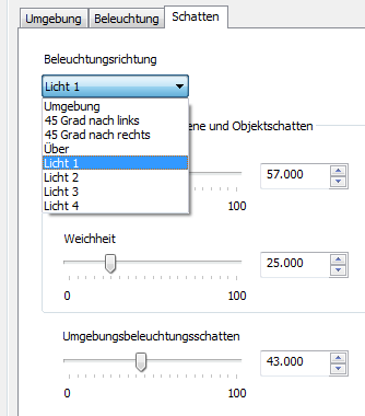

Verbesserungen bei Schatteneinstellungen
Schatteneinstellungen werden individuell im jeweiligen Beleuchtungsstil verwaltet. Diese Einstellungen befinden sich auf der Registerkarte Schatten in der Stil-Editor-Benutzeroberfläche. Eine neue Option, Umgebung, verwendet das Umgebungsbild zum Definieren von Schatten.

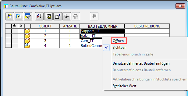

Nicht definiert Zeichnung öffnen Baugruppe
Anmerkung: Erfordert eine Zeichnungsdatei mit demselben Namen wie die aktive Baugruppe.
Nicht definiert Zeichnung öffnen Präsentation
Anmerkung: Erfordert eine Zeichnungsdatei mit demselben Namen wie die aktive Präsentation.

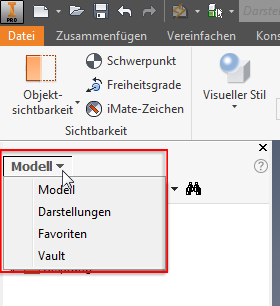

Kurzbefehl, um im Inventor Browser andere verfügbare Browser-Fenster nacheinander einzuschalten
Die neuen Umschaltbefehle Browser-Fenster vorwärts und Browser-Fenster rückwärts stehen als konfigurierbare Tastaturbefehle über den Befehl Werkzeuge Anpassen zur Verfügung. Mit dieser Verbesserung können Sie vorwärts oder rückwärts durch die Browser-Bereiche blättern, die im Modell-Browser von Inventor verfügbar sind; Beispiel: Favoriten, Darstellungen und Vault.
