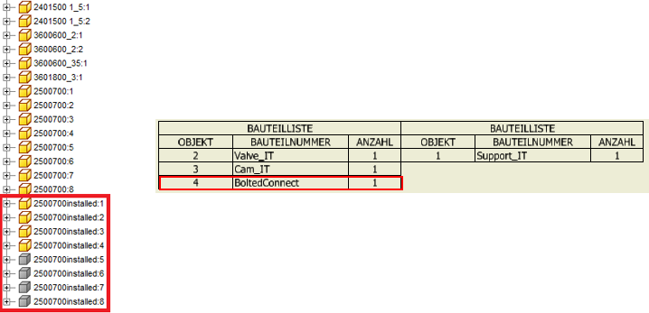

Neue Einstellung zum Anpassen der Menge im Bauteillistenfilter für Konstruktionsansichten
Dem Konstruktionsansichtenfilter für eine Bauteilliste in einer Zeichnung wird die neue Option Menge anpassen hinzugefügt. Die Option Menge anpassen ist über das Dialogfeld Filtereinstellungen verfügbar.
Wenn das Kontrollkästchen Menge anpassen aktiviert ist, wird die Option Menge in einer Bauteilliste entsprechend der Sichtbarkeit der Elemente in der Konstruktionsansicht angepasst. Nur diese sichtbaren Bauteile werden bei den Spalten Menge und Objektmenge in einer Bauteilliste berücksichtigt.
Weitere Informationen finden Sie unter Dialogfeld Filtereinstellungen.
