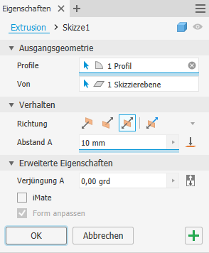

- Klicken Sie in der Multifunktionsleiste auf Registerkarte 3D-Modell
Gruppe Erstellen
Extrusion
Liegt in der Skizze nur ein Profil vor, wird dieses automatisch ausgewählt. Wählen Sie andernfalls ein Skizzenprofil aus.

- Profile - Die Profilauswahl ist vorgabegemäß und in folgenden Fällen aktiviert:
- Ein Profil - Enthält die Skizze nur ein geschlossenes Profil, wird dieses automatisch ausgewählt.
- Mehrere Profile - Wählen Sie das Profil oder den Bereich aus, die die gewünschte Extrusion oder den gewünschten Körper definieren.

- Von - Verwenden Sie diese Option, um eine Arbeitsebene, Fläche oder einen Punkt anzugeben, an der/dem das Element beginnen soll. Wenn keine Angabe gemacht wurde, beginnt die Extrusion auf der Skizzierebene.

- Legen Sie die Parameter für das Verhalten fest, und treffen Sie dabei zunächst eine Auswahl aus den verfügbaren Optionen:
Richtung: Vorgabe - Extrudiert nur in eine Richtung. Die Endfläche der Extrusion liegt parallel zur Skizzierebene.
Umgekehrt - Extrudiert in die entgegengesetzte Richtung der Einstellung Richtung.
Symmetrisch - Extrudiert in die entgegengesetzten Richtungen von der Skizzierebene und verwendet dabei die Hälfte des angegebenen Werts für Abstand A in jeder Richtung.
Asymmetrisch - Extrudiert in die entgegengesetzten Richtungen von der Skizzierebene und verwendet dabei zwei Werte: Abstand A und Abstand B. Geben Sie für jeden Abstand einen Wert ein. Klicken Sie zum Umkehren der Extrusionsrichtung anhand der angegebenen Werte auf
- Abstand A - Legt die Extrusionstiefe zwischen Start- und Endebene fest. Zeigt bei einem Basiselement einen negativen oder positiven Abstand des extrudierten Profils oder des eingegebenen Werts an. Durch Ziehen des Manipulators wird der Wert geändert.
- Abstand B - Legt die Tiefe in der sekundären Richtung fest. Wird angezeigt, wenn Asymmetrisch ausgewählt ist.

- Geben Sie im Bereich Ausgabe die boolesche Operation an, indem Sie aus folgenden Optionen eine Auswahl treffen:
Anmerkung: Der Abschnitt Ausgabe wird zur Definition von Nicht-Basiselementen angezeigt. Wenn das Element das Bauteil-Basiselement (erstes Element) ist, steht als Erstellungsoperation nur Vereinigung zur Verfügung.
- Im Abschnitt Erweiterte Eigenschaften können Sie zusätzliche Optionen festlegen.
- Verjüngung A - Legt einen Verjüngungswinkel von 0 bis 180 Grad lotrecht zur Skizzierebene fest. Die Verjüngung erstreckt sich gleichförmig in beide Richtungen.

- iMate - Platziert ein iMate an einer geschlossenen Kontur wie einem extrudierten Zylinder, einem Drehelement oder einer Bohrung. Autodesk Inventor versucht, das iMate an der geschlossenen Kontur möglichst sinnvoll zu platzieren. Meist sind pro Bauteil nur ein oder zwei iMates erforderlich.
- Form anpassen - Wenn Sie ein offenes Profil in einer Bauteildatei auswählen, geben Sie an, ob Sie die Option Form anpassen nutzen möchten. Falls ja, wählen Sie die beizubehaltende Seite aus.
Wenn die Option Form anpassen aktiviert ist, wird eine Operation vom Typ Fläche füllen erstellt. Die offenen Enden des Profils werden bis zu einer gemeinsamen Kante oder einer Fläche erweitert. Die benötigten Flächen werden verbunden, wodurch ein vollständiger Schnittpunkt mit dem extrudierten Körper entsteht.
Wenn die Option Form anpassen deaktiviert ist, wird das offene Profil durch Erweiterung der offenen Enden des Profils bis zum Bauteil geschlossen. Die Lücke zwischen ihnen wird geschlossen, indem die vom Schnittpunkt der Skizzierebene und des Bauteils definierten Kanten eingeschlossen werden. Erstellt die Extrusion so, als hätten Sie ein geschlossenes Profil angegeben
- Klicken Sie auf OK oder
