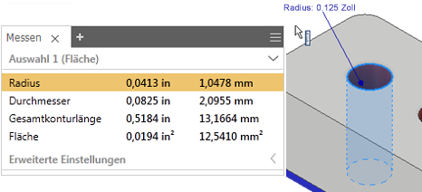

So messen Sie Abstand, Länge Winkel, Kontur oder Fläche im Modell
Eine Inventor® Ideas-Übermittlung
Auf sämtliche Messen-Arbeitsabläufe können Sie über den Befehl Messen auf der Registerkarte Extras in der Multifunktionsleiste in den Bauteil- und Baugruppenumgebungen zugreifen.

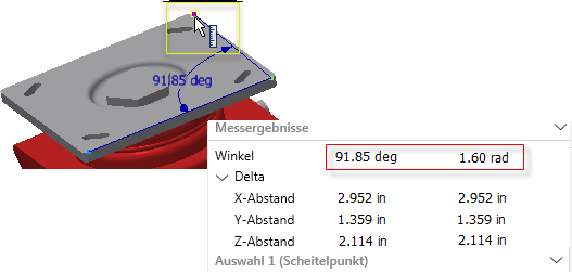

Verwenden Sie eine der folgenden Methoden zum Messen eines Winkels:
| 1. Wählen Sie den ersten Punkt des zu messenden Winkels im Grafikfenster aus. | 2. Wählen Sie den nächsten Punkt des zu messenden Winkels im Grafikfenster aus. | 3. Halten Sie die UMSCHALTTASTE gedrückt, und wählen Sie den dritten Punkt des Dreiecks aus. |

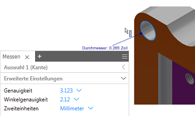

Registerkarte Farben ändern, indem Sie ein Farbschema in der Liste Farbschema auswählen.

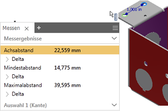

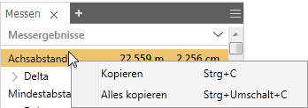

Mindestabstand, Mitte-zu-Achsabstand und maximaler Abstand
Mindestabstand und Mitte-zu-Achsabstand werden gleichzeitig angezeigt, wenn mindestens einer der folgenden Geometrietypen ausgewählt ist.
Der maximale Abstand wird auch angezeigt, wenn Sie auf derselben Ebene zwei der folgenden Geometrietypen auswählen: Scheitelpunkt, Linie, Bogen und Kreis.

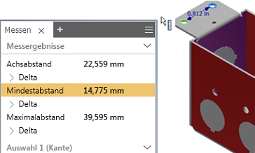

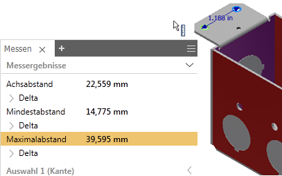

Schalten Sie für den Abstandsdeltawert ganz einfach zwischen Mindestabstand, Mitte-zu-Achsabstand und Maximalabstand um.
| Achsabstand | Mindestabstand | Maximaler Abstand |
