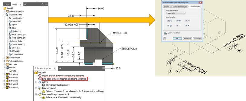

Modellbasierte Definition
Modellbasierte Definition (MBD) bezeichnet eine Reihe neuer leistungsstarker Werkzeuge, mit denen Sie Anmerkungen, Form- und Lagetoleranzen und andere Herstellungsinformationen direkt zu 3D-Bauteilen hinzufügen können. Der integrierte Toleranzratgeber prüft die Integrität Ihres Toleranzschemas und listet mögliche Probleme, Fehler und andere Informationen im Browser des Toleranzratgebers auf. Nachdem Sie MBD und 3D-Anmerkungen auf Ihr 3D-Modell angewendet haben, können Sie in der 2D-Konstruktion eine Wiederherstellung vornehmen und in eine 3D-PDF- oder STEP AP242-Datei exportieren.
Weitere Informationen finden Sie unter: Modellbasierte Definition

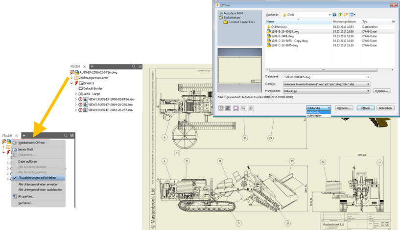

Zeichnungsverbesserungen
Im Dialogfeld Öffnen können Sie Folgendes tun:
Weitere Informationen finden Sie unter: Verbesserungen beim Öffnen von Zeichnungen.

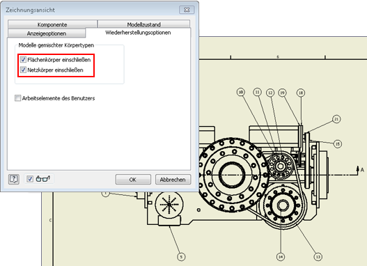

Inventor 2018 bietet neue Funktionen für Ingenieure, die mit einer Vielzahl an Konstruktionsdaten arbeiten. Sie können importierte Netzdaten weiterhin in Ihren Konstruktionen verwenden und auch STL- oder OBJ-Dateien in Ihren Inventor-2D-Zeichnungen nutzen. Oberflächendaten können in der Präsentationsumgebung mit Ihren anderen 3D-Daten kombiniert werden, um Animationen, Explosionsansichten und eine Dokumentation zu erhalten. Zusätzlich zu den externen Daten erleichtert Inventor 2018 auch die Arbeit mit anderen Autodesk-Dateiformaten. BIM-Inhaltsarbeitsabläufe ermöglichen die direkte Publizierung von Revit-Dateien (RFA-Dateien). Die DWG-Unterlage wurde verbessert, sodass Arbeitsabläufe optimiert werden, wenn Sie Ihre 2D-Daten in 3D-Konstruktionen integrieren. Mit der Veröffentlichung von Inventor 2017.4 wurde AnyCAD verbessert, sodass Inventor 2018 jetzt rückwärtskompatibel mit Inventor 2017 ist (in Inventor LT nicht verfügbar).
Netz
Zeichnungsansichten unterstützen jetzt das Anzeigen und Dokumentieren von Netzobjekten. Netzobjekte nehmen an allen Ansichtstypen teil und können bemaßt und mit Anmerkungen versehen werden.
Weitere Informationen finden Sie unter Zeichnungsunterstützung für Netzobjekte.

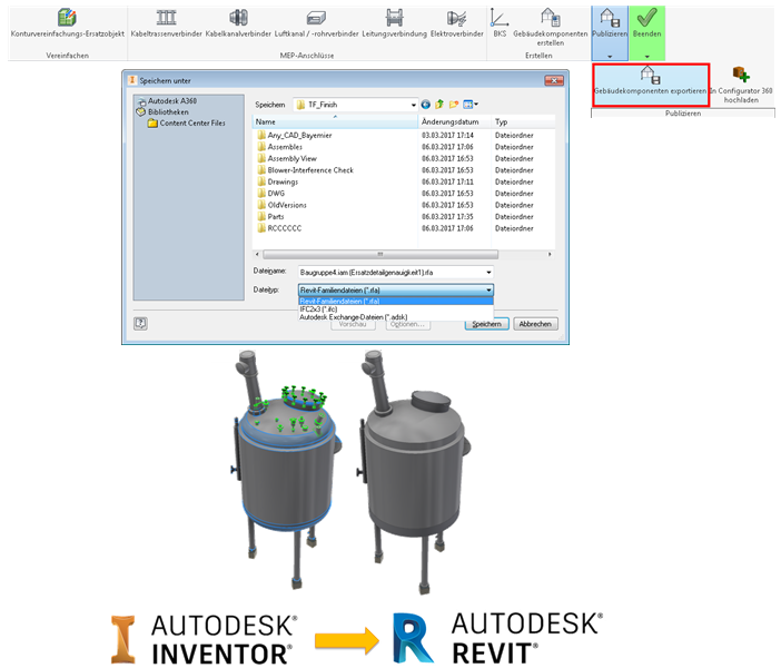

BIM-Inhalt
BIM-Inhalt wurde im Hinblick auf die Arbeitsabläufe für Vereinfachung, Erstellung und Publizierung verbessert. Mit Inventor 2018 können Sie direkt in den IFC- und Revit-Dateiformaten (RFA-Dateien) publizieren.
Weitere Informationen finden Sie unter Verbesserungen bei Konturvereinfachung und BIM-Inhalten.

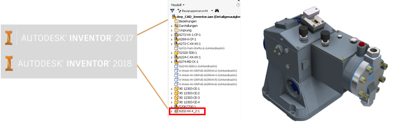

AnyCAD (in Inventor LT nicht verfügbar)

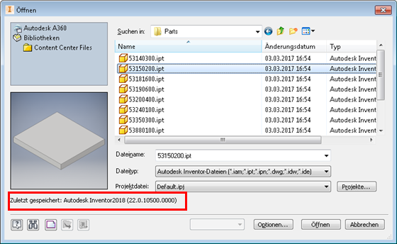

In Inventor 2017.4 wurde AnyCAD erweitert, sodass Sie Inventor 2018-Dateien in Inventor 2017-Konstruktionen verwenden können. Dies bedeutet, dass Sie jetzt mit anderen Benutzern zusammenarbeiten können, die frühere oder spätere Inventor-Versionen verwenden als diejenige, mit der Sie arbeiten. Um die Version einer Inventor-Datei zu ermitteln, wird im Dialogfeld Öffnen jetzt die Inventor-Version angezeigt, in der eine Datei zuletzt gespeichert wurde.
Ab Inventor 2017.4 können Sie in einer früheren Version von Inventor Referenzen auf zukünftige (neuere) Versionen von Inventor-Bauteil- und -Baugruppendateien erstellen. Beispielsweise können Sie mit Inventor 2017.4 in Inventor 2017 eine Referenz auf eine Inventor 2018-Bauteildatei erstellen.
In Inventor 2018 werden die wichtigsten AnyCAD-Arbeitsabläufe durch umfassendere Unterstützung für neue Elemente, die Sie nicht programmeigenen Inventor-Dateien hinzufügen, weiter verbessert. Nachdem die Quelldatei aktualisiert wurde, werden die Inventor-basierten Elemente beibehalten.
Weitere Informationen finden Sie unter AnyCAD- und Translator-Verbesserungen.

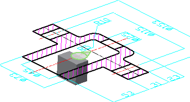

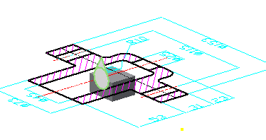

Neue DWG-Unterlagenfunktionen machen das Arbeiten mit DWG-Dateien schneller.
Skizze
Modellkanten bei Erstellung von Kurven automatisch projizieren aktivieren.
| Ältere Inventor-Versionen | Inventor 2018 |
Weitere Informationen finden Sie unter Verbesserungen bei DWG-Unterlagen.

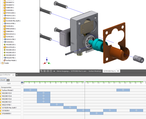

Präsentationen
Die Präsentationsumgebung in Inventor 2018 bietet nun Unterstützung für Oberflächendaten. Ihre Oberflächendateien können in Folgendem enthalten sein:
Neu in 2017 R2: Mehrere Bearbeitungsaktionen wurden der Zeitachse hinzugefügt, um die Auswahlen Gruppieren, Alle vor und Alle nach zu ermöglichen. Sie können eine neue Präsentationsdatei auch direkt aus dem Browser einer geöffneten Baugruppe erstellen.
Weitere Informationen finden Sie unter: Verbesserungen bei Präsentationen.

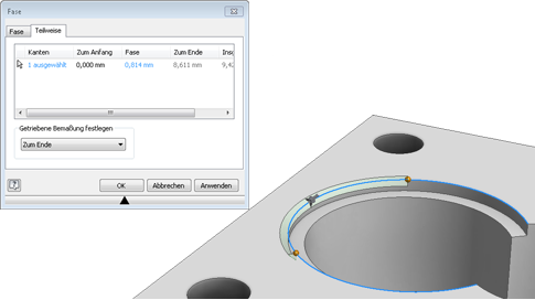

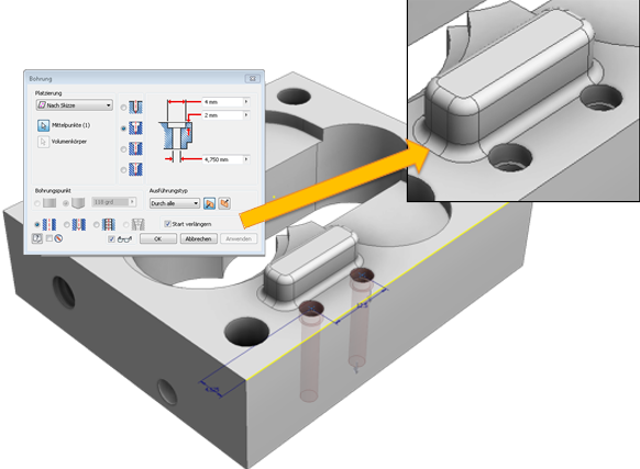

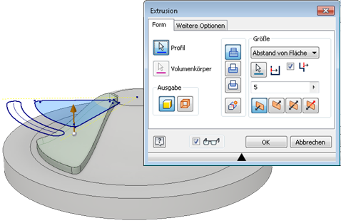

Inventor 2018 konzentriert sich weiterhin auf Inventor Ideas-Anfragen und Feedback von Kunden und darauf, Ihnen ein angenehmes Benutzererlebnis innerhalb von Inventor zu bieten. Von unseren Kunden gewünschte Verbesserungen in Inventor 2018 optimieren die wichtigsten Arbeitsabläufe und die Interaktion mit dem Modell. Befehlen wie Fase, Kollisionsanalyse für Baugruppe, Extrusion und Bohrung wurden aufgrund Ihres direkten Feedbacks neue Optionen hinzugefügt. Zusätzlich wurden der Browser und die Option Messen aktualisiert, damit alle Benutzer von Inventor ein besseres Benutzererlebnis mit mehr Funktionen erhalten.
Die folgenden Verbesserungen wurden direkt aufgrund Ihres Feedbacks unter Inventor® Ideas implementiert.

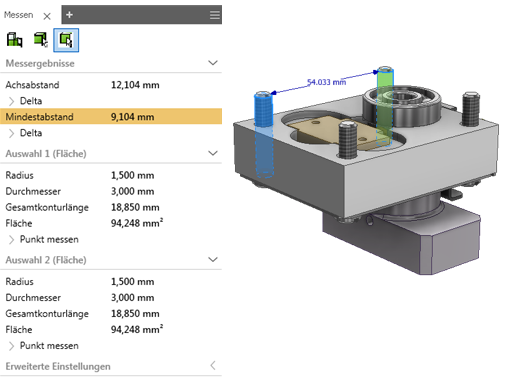

Neue und verbesserte Arbeitsabläufe und Grafiken beim Messen
Die Messwerkzeuge und Arbeitsabläufe in Inventor wurden deutlich vereinfacht und verbessert, um die Produktivität zu erhöhen. Sie haben jetzt folgende Möglichkeiten:
Weitere Informationen finden Sie unter Verbesserungen beim Messen.

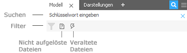

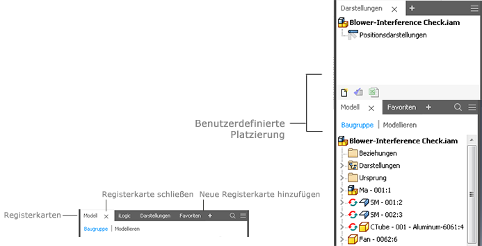

Browser-Werkzeuge
Sparen Sie Zeit mit den leistungsstarken neuen Browser-Werkzeugen.
, um die Suche einzugrenzen (in Inventor LT nicht verfügbar).
Weitere Informationen finden Sie unter Browser-Verbesserungen.

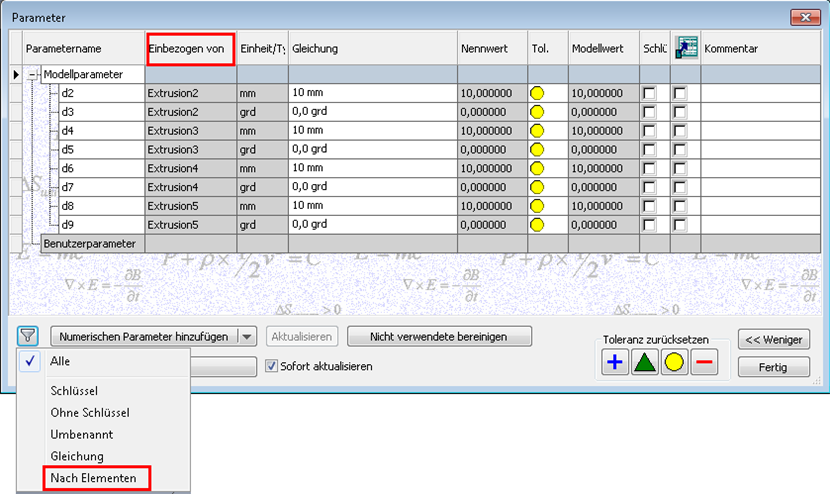

Parameter
Das Dialogfeld Parameter wurde verbessert und enthält nun eine Spalte Einbezogen von sowie einen Filter Nach Elementen.
Weitere Informationen finden Sie unter Verbesserungen bei Produktivität und Leistung.
