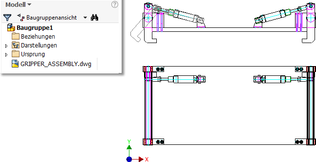

Mit dem Befehl Komponenten platzieren können Sie eine DWG-Datei jetzt direkt in eine Baugruppe importieren. Im Dialogfeld Komponente platzieren können Sie jetzt festlegen, dass eine DWG-Datei als platzierte Komponente in die Baugruppe aufgenommen wird.
Zuvor mussten Sie die DWG-Geometrie in einer Baugruppe öffnen, indem Sie eine Bauteildatei mit DWG-Modellgeometrie platzierten.
Weitere Informationen finden Sie unter Importieren von Dateien aus anderen CAD-Systemen.
Sie können jetzt mehrere DWG-Dateien direkt in eine Inventor-Baugruppen- oder -Bauteildatei einfügen, die als assoziative DWG-Unterlage dienen soll.
Beim Platzieren oder Importieren einer DWG-Datei in das Bauteil oder die Baugruppe erhält ein neuer Textstil oder Layer, den Sie erstellen, den Dateinamen als Präfix. Wenn eine DWG-Datei mit dem Namen "Myfile.dwg" beispielsweise einen Layer namens "LAYER1" enthält, erhält der Layer den Namen "Myfile | Layer1".
Weitere Informationen finden Sie unter So importieren oder öffnen Sie AutoCAD DWG-Dateien.
