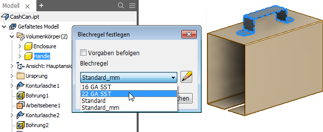

Deaktivieren Sie im Dialogfeld Erstellen das Kontrollkästchen Vorgaben befolgen, und klicken Sie auf die Dropdown-Liste, um eine spezifische Materialstärke und Regeln aus der vordefinierten Liste anzugeben. Wenn Sie Vorgaben befolgen wählen, werden die Stärke und die Regeln durch die aktive Norm bestimmt.
Wenn Sie den Mauszeiger im Browser über einen Volumenkörper bewegen, zeigt eine QuickInfo die aktive Regel für den Volumenkörper an.
Sie können mit der rechten Maustaste im Browser auf einen Volumenkörper klicken und den neuen Kontextmenübefehl Blechregel festlegen auswählen, um die Regeln und die Stärke des Körpers zu ändern.
