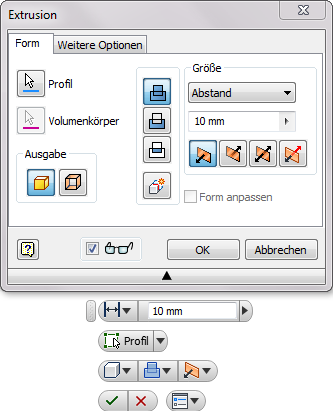

Mini-Werkzeugkästen werden vorgabemäßig nicht mehr angezeigt
Die Mini-Werkzeugkästen, die neben den sieben Inventor-Dialogfeldern Extrusion, Drehen, Rundung, Wandstärke, Flächenverjüngung, Fase und Gelenk angezeigt werden können, werden vorgabemäßig nicht mehr angezeigt. Sie können auswählen, ob die Mini-Werkzeugkästen ein- oder ausgeblendet werden sollen. So legen Sie die Voreinstellung fest: Multifunktionsleiste, Gruppe Ansicht Gruppe Benutzeroberfläche Mini-Werkzeugkasten.
Weitere Informationen finden Sie unter So blenden Sie die Mini-Werkzeugkästen ein oder aus.
