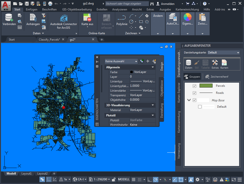

Machen Sie sich als Erstes mit dem AutoCAD Map 3D toolset-Fenster vertraut:
Das AutoCAD Map 3D toolset-Fenster
