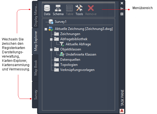

Das Aufgabenfenster
Über das Aufgabenfenster können Sie schnell auf häufig verwendete Objekte zugreifen und diese in aufgabenbezogenen Ansichten gruppieren. Mit dem Aufgabenfenster können Sie Karten erstellen, verwalten, anzeigen und publizieren.
Das Aufgabenfenster
Das Aufgabenfenster verfügt über vier Registerkarten:
Jede Ansicht des Aufgabenfensters verfügt über einen eigenen Menübereich. Klicken Sie mit der rechten Maustaste auf ein Element im Aufgabenfenster, um ein angepasstes Menü für dieses Element anzuzeigen.
Auf folgende Weise arbeiten Sie mit dem Aufgabenfenster

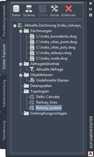

Karten-Explorer
Verwenden Sie den Karten-Explorer, um die Datenquellen in der aktuellen Karte zu verwalten.
Verwenden Sie den Karten-Explorer zum Verwalten der folgenden Ressourcen:
So ordnen Sie der aktuellen Karte eine Zeichnung zu
So verwenden Sie eine Datenbank in einer Zeichnung

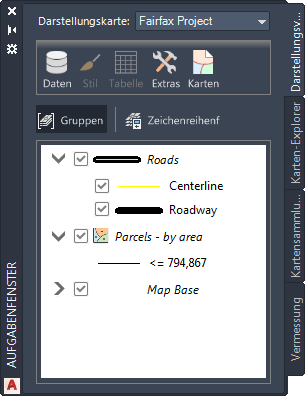

Darstellungsverwaltung
In der Darstellungsverwaltung können Sie Anzeigekarten erstellen. Jede Anzeigekarte enthält einen Satz Layer mit Stilen. In einer Kartendatei können mehrere Anzeigekarten enthalten sein, und Sie können die gleichen Daten in jeder dieser Anzeigekarten mit unterschiedlichen Stilen versehen.
Fügen Sie der Karte mithilfe von Datenverbindung Objekte hinzu, oder ziehen Sie Datenquellen in die Darstellungsverwaltung, um diese als Layer hinzuzufügen. Ziehen Sie beispielsweise eine SDF-Datei aus Windows® Explorer in den Layerbereich, um diese hinzuzufügen.
Auf folgende Weise arbeiten Sie mit der Darstellungsverwaltung
So verwenden Sie den Stil-Editor zum Anwenden von Stilen auf Geodatenobjekte
    Anmerkung: Sie benötigen die Beispieldaten, um diese Schritte auszuführen. Wenn Sie sie noch nicht heruntergeladen haben, gehen Sie weiter zum nächsten Abschnitt "Kartensammlung".
  1. Wählen Sie in der Datei SampleMap.dwg in der Darstellungsverwaltung den Layer Parcels aus.
  2. Um die Farbe der Parzellen zu ändern, klicken Sie auf die Schaltfläche Stil im Menübereich des Aufgabenfensters.
    • Klicken Sie in das Feld Stil in der Mitte des Fensters Stil-Editor.
    • Wählen Sie eine andere Vordergrundfarbe, und klicken Sie auf OK.
    • Schließen Sie den Stil-Editor, indem Sie auf das X oben rechts in der Ecke klicken. Die Änderungen werden in der Karte angezeigt.

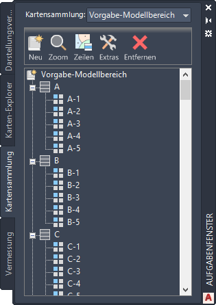

Kartensammlung
Erstellen Sie über die Registerkarte Kartensammlung gedruckte Karten, Kartensammlungen und mehrseitige DWF-Dateien aus stilisierten Karten. Kartensammlung nutzt die Funktionen des Managers für Planungsunterlagen von AutoCAD. Ähnlich wie die Seiten in einem Atlas werden die Kacheln der Kartensammlung in einer Strukturansicht angezeigt. Verwenden Sie die Navigationspfeile, um zwischen den Kacheln in der Karte zu wechseln.
So erstellen Sie eine Kartensammlung
  1. Richten Sie eine Kartensammlungs-Vorlage ein.
  2. Identifizieren Sie Layout-Platzhalter.
  3. Erstellen Sie die Kartensammlung.
  4. Zeigen Sie die Kartensammlungskacheln an, oder bearbeiten Sie diese.
  5. Publizieren Sie die Kartensammlung.
