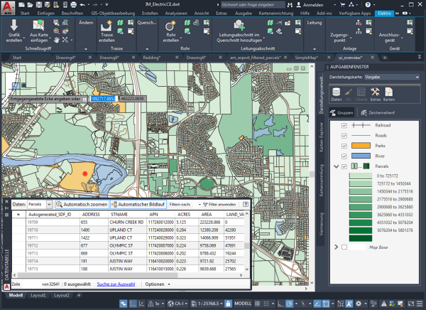

Eine Kartendateiist eine Zeichnung, in der alle Quellen einer Karte miteinander verknüpft sind: Geodatenobjekte, Zeichnungsobjekte, Rasterbilder und Attributdaten.
Jede Kartendatei kann mehrere Anzeigekarten (für den Druck oder die Online-Veröffentlichung) enthalten, in denen Sie gezielt Elemente der Karte ein- bzw. ausblenden können. Karten liegen nur als konzeptuelle Strukturen vor, es sind keine separaten Entitäten oder Dateien.
Sie können auf die Elemente in einer Anzeigekarte basierend auf Daten, Layern und anderen Kriterien Stile anwenden. Änderungen, die Sie an der Darstellung der Elemente in der Karte vornehmen, wirken sich nicht auf die tatsächlichen Daten in der Kartendatei aus.
Diese Karte hat Darstellungsverwaltungslayer für Eisenbahnlinien, Straßen, Parks, den Fluss und Parzellen. Jeder weist einen anderen Stil auf. Eine Übersicht über die Komponenten des AutoCAD Map 3D toolset-Fensters finden Sie unter Lektion 2: Kurzübersicht über AutoCAD Map 3D Toolset.
