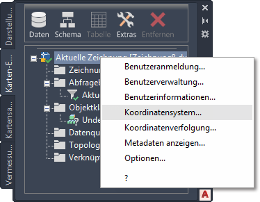

    • Wechseln Sie in den Karten-Explorer im Aufgabenfenster.
    • Klicken Sie mit der rechten Maustaste auf Aktuelle Zeichnung, und klicken Sie auf Koordinatensystem.
      Sie können außerdem Folgendes festlegen:
    • Für Code geben Sie ca-i ein, und drücken Sie die EINGABETASTE.
    • Klicken Sie auf OK.
