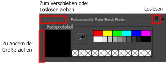

    Wenn die Benutzeroberfläche wieder freigegeben wird, werden alle Werkzeuge und Fenster aktualisiert und haben nun die folgenden Layoutsteuerelemente:
  2. Führen Sie einen der folgenden Schritte aus, um das Layout der Benutzeroberfläche neu anzuordnen:
    • Sie ziehen Werkzeuge herunter, indem Sie die doppelt punktierte Linie ziehen oder auf klicken und sie entweder in der 3D-Ansicht zum Erstellen eines verschiebbaren Fensters ablegen oder sie mit der Maus zum Fixieren an eine neue Position ziehen. (Ein weißer Umriss wird angezeigt. Er gibt an, an welchem Objekt das Fenster beim Ablegen gefangen wird.)
    • Wenn Sie ein Registerkarten-Layout erstellen möchten, legen Sie Werkzeuge per Drag & Drop übereinander ab.
    • Schließen Sie alle Fenster bzw. Werkzeuge, die Sie nicht mehr benötigen.
      Tipp: Wenn Sie geschlossene Werkzeuge erneut öffnen möchten, klicken Sie mit der rechten Maustaste auf eine beliebige doppelt punktierte Linie (), und wählen Sie ein Werkzeug aus der Liste der verfügbaren Werkzeuge aus.
    • Ändern Sie die Größe von Werkzeugen durch Ziehen der einzelnen gepunkteten Linien .
