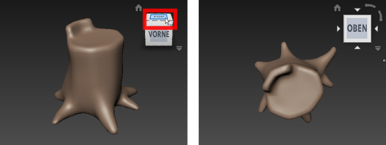

Jeder Bereich des ViewCube entspricht der Ansicht für diesen Bereich des Modells. Durch Klicken auf den oberen ViewCube-Teil wechseln Sie zu einer Ansicht von oben auf das Modell.
So ändern Sie die Ansicht der Szene mit dem ViewCube
Aus der Vorgabeansicht Perspektive können Sie z. B. einfach auf den oberen Bereich des ViewCube klicken, um zur Kameraansicht Ansicht von oben zu wechseln.
Ihr Blickpunkt auf die Szene ändert sich und entspricht dem Bereich des ViewCube, den Sie ausgewählt haben.

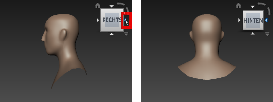

So wechseln Sie zu einer angrenzenden orthogonalen Ansicht
Diese Pfeile stellen die Ansichten dar, die an die aktuelle orthogonale Ansicht angrenzen. Die orthogonale Ansicht wird geändert und entspricht jetzt der von Ihnen ausgewählten angrenzenden Ansicht.

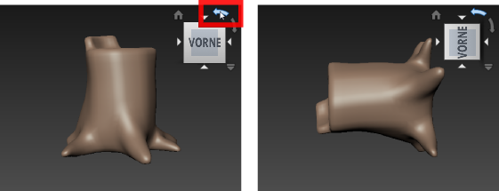

So rollen Sie eine orthogonale Ansicht
