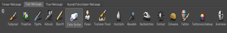

  2. Wählen Sie in der Palette Mal-Werkzeuge das Werkzeug Farbe löschen.
  3. Führen Sie den Pinsel über die Farbe, die Sie löschen möchten.
    Während der Pinselführung wird die Farbe in den entsprechenden Bereichen gelöscht. Passen Sie Radius, Stärkeund Falloff für das Werkzeug Farbe löschen nach Bedarf an.
