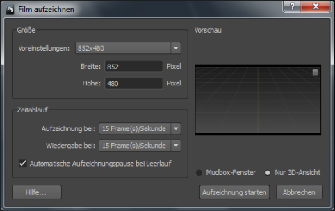

Sie können während der Arbeit in Mudbox einen Film Ihrer Aktionen auf dem Bildschirm aufzeichnen. Dafür verwenden Sie Film aufzeichnen (Rendern > Film aufzeichnen).
  1. Wählen Sie Rendern > Film aufzeichnen.
    Das Fenster Film aufzeichnen wird angezeigt.
  2. Wählen Sie im Abschnitt Größe die Auflösung für den Film aus der Dropdown-Liste Voreinstellungen oder geben Sie eine benutzerdefinierte Auflösung ein.
    Mithilfe der Vorschau können Sie feststellen, wie sich die Voreinstellungen auf den Bildbereich des Films auswirken.
    Anmerkung: Durch die Auswahl von Mudbox-Fenster (unterhalb der Vorschau) wird das gesamte Mudbox-Fenster, einschließlich der Fenster Kanäle und Eigenschaften, aufgezeichnet. Wenn Sie Nur 3D-Ansicht auswählen, wird nur der Bereich innerhalb der 3D-Ansicht aufgezeichnet.
  3. Wählen Sie im Bereich Zeitablauf aus den entsprechenden Dropdown-Menüs die Geschwindigkeit für Aufzeichnung bei und Wiedergabe bei.
    Wenn Sie für Aufzeichnung bei und Wiedergabe bei identische Geschwindigkeiten festlegen, wie z. B. 15 Frames pro Sekunde (FPS), erhalten Sie einen Film, dessen Zeitablauf Ihren Aktionen auf dem Bildschirm in Echtzeit entspricht. Wird für Aufzeichnung bei eine niedrigere Bildfrequenz in Kombination mit einer relativ hohen Geschwindigkeit für Wiedergabe bei gewählt, entsteht ein Film, der ähnlich wie ein Zeitraffervideo schneller wiedergegeben wird. Das ist nützlich, wenn Sie einen Film aufzeichnen möchten, der Ihre Aktionen auf dem Bildschirm viel schneller als in Echtzeit wiedergibt. Probieren Sie diese Einstellungen aus, um die ideale Kombination für Ihre speziellen Anforderungen zu finden.
    Die Option Automatische Aufzeichnungspause bei Leerlauf verhindert das Aufzeichnen unerwünschter Frames, indem sie die Aufnahme unterbricht, wenn der Cursor nicht aktiv ist. Sobald der Cursor wieder bewegt wird, wird die Aufzeichnung automatisch fortgesetzt. Sie ist standardmäßig aktiviert.
  4. Klicken Sie auf Aufzeichnung starten, um die Filmaufzeichnung zu starten.
    Im Anwendungsfenster erscheint unten rechts ein Fenster, in dem ein numerischer Countdown den Beginn der Aufzeichnung anzeigt. Sobald die Aufzeichnung beginnt, werden zwei neue Schaltflächen in der rechten unteren Ecke der Statuszeile angezeigt. Der Name dieser Schaltflächen variiert je nach dem Aufnahmestatus.
    Klicken Sie auf die (je nach Status der Aufnahme) angezeigten Schaltflächen Pause oder Fortsetzen. Wenn z. B. die Aufnahme automatisch angehalten wurde, wird die Schaltfläche Fortsetzen angezeigt.
  5. Wenn Sie fertig sind, klicken Sie auf der Statuszeile auf Stopp, um die Aufnahmesitzung zu beenden.
    Das Fenster Bildschirmaufzeichnung abgeschlossen wird angezeigt.
  6. Führen Sie einen der folgenden Schritte durch:
    • Wenn Sie den Film speichern wollen, wählen Sie aus dem Dropdown-Menü Dateivoreinstellungen ein Dateiformat für Ihren Film aus, und klicken Sie dann auf Speichern unter. Ein Fenster wird angezeigt, in dem Sie einen Dateinamen, das Format und den Speicherort für den Film festlegen können.
    • Klicken Sie auf Aufzeichnung löschen, um die für den Film gespeicherten Frames zu löschen, und schließen Sie das Fenster.
Nach dem Abschluss erscheint die Meldung Filmdatei wurde erfolgreich erstellt in exponierter Anzeige. Nachdem Sie die Film-Frames gespeichert und in einem Film kompiliert haben, erscheint der Film automatisch in einem Film-Player-Fenster, wo Sie ihn wiedergeben können.
Anmerkung: Film aufzeichnen erfasst Frames mit Bildschirmauflösung und ändert ihre Größe entsprechend der gewünschten Auflösung. Wenn Sie Auflösungen festlegen, die größer sind als die Auflösung der Benutzeroberfläche, kann der endgültige Film infolge der auftretenden Bildgrößenänderung unscharf erscheinen.

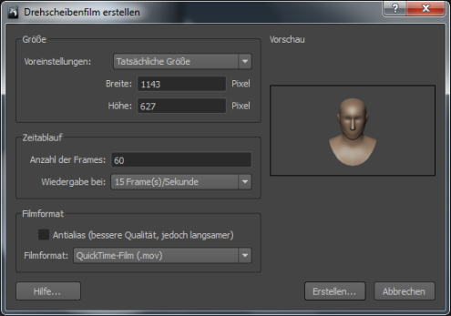

Aufzeichnen eines Drehscheibenfilms
Bei der Aufzeichnung eines Drehscheibenfilms wird eine Animation erzeugt, in der sich das Modell über einen festgelegten Zeitraum um 360 Grad dreht. Diese Funktion eignet sich hervorragend zur Präsentation von Skulpturen aus verschiedenen Perspektiven.
Drehscheibenfilm erstellen rendert jeden Film-Frame. Das bedeutet, dass Filme von hoher Qualität mit größeren Auflösungen als der 3D-Ansicht erzeugt werden können.
Tipp: Um optimale Ergebnisse zu erzielen, deaktivieren Sie das Raster in der 3D-Ansicht vor der Aufzeichnung der Drehscheibe (Anzeigen > Raster). Stellen Sie sicher, dass Ihr Modell um den Ursprung zentriert ist, sodass es sich gleichmäßig um die vertikale Achse dreht, andernfalls ergibt sich eine elliptische Rotation.
  1. Wählen Sie Rendern > Drehscheibenfilm erstellen.
    Das Fenster Drehscheibenfilm erstellen wird angezeigt.
  3. Wählen Sie im Bereich Zeitablauf aus den entsprechenden Dropdown-Menüs die Anzahl der Frames und die Geschwindigkeit für die Wiedergabe.
    Die vorgegebene Einstellung von 60 Frames erzeugt bei der Wiedergabe mit einer Bildfrequenz von 15 Frames pro Sekunde einen Drehscheibenfilm mit einer Dauer von 4 Sekunden. Wenn Sie den Film-Player auf Endloswiedergabe einstellen, wird die Drehscheibe als Endlosanimation wiedergegeben. Um eine ideale Abspielgeschwindigkeit Ihrer speziellen Drehscheibe zu erzielen, erhöhen oder verringern Sie die Werte für den Zeitablauf.
  4. Wählen Sie im Abschnitt Filmformat das Dateiformat, das Sie Ihrem Film zuweisen wollen. Mögliche Dateiformate sind .flv, .swf, .mov sowie Dateisequenz (zur Ausgabe von einzelnen Frames).
  5. Klicken Sie auf Erstellen, um den Drehscheibenfilm zu erzeugen.
    Nach dem Abschluss erscheint die Meldung Filmdatei wurde erfolgreich erstellt in exponierter Anzeige. Nachdem Sie die Film-Frames in einem Film kompiliert haben, erscheint der Film automatisch in einem Film-Player-Fenster, wo Sie ihn wiedergeben können.
    Anmerkung: Drehscheibenfilme werden automatisch mit einem durchgängig gefärbten Hintergrund erzeugt. Die vorgegebene Hintergrundfarbe können Sie durch Auswahl der bevorzugten Farbe im Fenster Einstellungen unter Ansichtsfenster "Flach" ändern (Windows und Linux: Fenster > Einstellungen, Mac OS X: Mudbox > Einstellungen).
