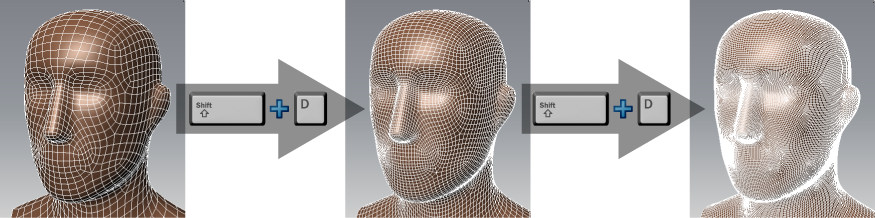

Beim Unterteilen eines Modells erstellt Mudbox eine neue Modellversion mit höherer Auflösung. Diese wird als Unterteilungsebene bezeichnet. Das Modell wird in der 3D-Ansicht aktualisiert. (Siehe Hinzufügen einer Unterteilungsebene.) Die zuvor angezeigte (gröbere) Version des Modells wird ausgeblendet. Seine Details werden jedoch gespeichert und können schnell aufgerufen werden, indem Sie die Anzeige (schrittweise nach unten) in diese Ebene ändern. Eine Version des Modells ist für jede Ebene vorhanden, sodass ein Objekt mit vier Unterteilungsebenen die Informationen von vier polygonalen Modellen mit unterschiedlichen Auflösungen gleichzeitig im Speicher enthält.
Durch Unterteilen eines Modells wird die Flächenanzahl vervierfacht. Sie können die Anzahl der durch eine Unterteilungsebene hinzugefügten Flächen durch Multiplikation der aktuellen Flächenanzahl mit vier berechnen.
