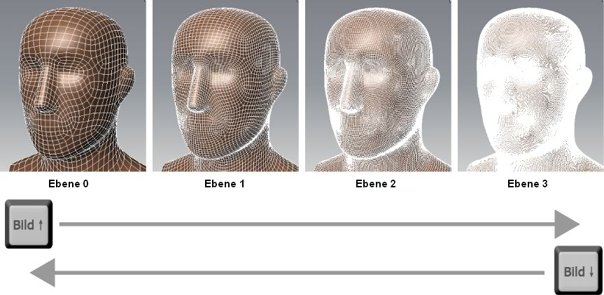

Anzeigen einer anderen Unterteilungsebene
Sie können die Anzeige des Modells ändern, um eine andere Unterteilungsebene anzuzeigen, und das Formen oder Bearbeiten auf dieser Ebene fortsetzen.
Anmerkung: Wenn Sie sich um eine Ebene nach oben oder unten bewegen, wird die vorherige Unterteilungsebene jedes Mal in der 3D-Ansicht ausgeblendet.
