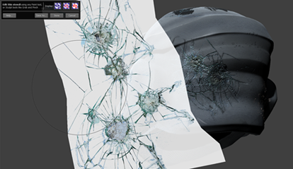

Bearbeiten einer Schablone
Sie können eine vorhandene Schablone durch Verformen mit den Formen-Werkzeugen wie Erfassen und Zusammendrücken bearbeiten, wobei die Schablone so verformt wird, dass sie besser zur Kontur Ihres Modells passt. Radieren oder projizieren Sie die Schablonendetails dann auf das Modell. Sie können auch alle Mal-Werkzeuge zur Überarbeitung vorhandener Schablonenbilder oder Bemalung neuer Schablonen, einschließlich kachelbarer Schablonen, nutzen.
Sie können Schablonen für temporäre Zwecke verwenden oder diese in der Palette Schablone für eine spätere Verwendung speichern.
So bearbeiten Sie eine vorhanden Schablone
  1. Wählen Sie die zu bearbeitende Schablone aus der Palette Schablone.
  2. Wählen Sie Bearbeiten > Schablone bearbeiten aus (Tastaturbefehl: R).
    Das halbtransparente Fenster Schablone bearbeiten wird in der oberen linken Ecke der Mudbox-Benutzeroberfläche angezeigt.
    Anmerkung: Wenn Sie keine vorhandene Schablone gewählt haben, wird statt dessen das Fenster Neue Schablone erstellen angezeigt.
    Wenn die gewählte Schablone mit Kachelung (mit im Fenster Neue Schablone erstellen aktivierter Option Kachelung) erstellt wurde, wird die Schablone als ein Raster von neun Kopien angezeigt. Dadurch können Sie die Stöße der einzelnen Kacheln der Schablone anzeigen und sicherstellen, dass alle gezeichneten Muster korrekt auf die Kacheln aufgeteilt werden.
  3. Verwenden Sie ein beliebiges der Farb- oder Formen-Werkzeuge, um die Schablone zu bearbeiten.
    Solange das Schablonenbearbeitungsfenster angezeigt wird, befindet sich Mudbox im Schablonenbearbeitungsmodus und jedes gewählte Werkzeug wird auf die Schablone angewandt. Bei der Verwendung eines Farb-Werkzeugs wird im Fenster Farb-Layer automatisch ein Farb-Layer mit der Bezeichnung Bearbeitete Schablone erstellt.
    Zur Schablonenbearbeitung können Sie mit Ausnahme des Werkzeugs Klonen alle Mal-Werkzeuge verwenden. Daneben funktionieren alle Formen-Werkzeuge, doch mit den Werkzeugen Zusammendrücken und Erfassen erzielen Sie die überzeugendsten Ergebnisse.
    Tipp: Verwenden Sie beim Bearbeiten der Schablone den Tastaturbefehl S, um die Schablone wie gewohnt verschieben zu können.
  4. (Optional) Wenn Sie zum Bearbeiten der Schablone ein Mal-Werkzeug verwenden, können Sie die Farbe mit dem Farb-Layer Bearbeitete Schablone anpassen. Klicken Sie mit der rechten Maustaste auf den Layer, wählen Sie im Kontextmenü den Befehl Farbe anpassen, und legen Sie anschließend im FensterFarbe anpassen die gewünschten Anpassungsoptionen fest.
    Tipp: Sie können eine Schablone mithilfe bestehender Schablonen ändern. Angenommen, Sie wählen bei der Bearbeitung von Schablone A die Schablone B, um das Muster B auf Schablone A zu malen. Beim Malen des Effekts von der zweiten Schablone wirkt sich der Tastaturbefehls S zur Navigation nur auf die zweite Schablone aus und die zu bearbeitende Schablone bleibt in ihrer Position verankert.
  5. Wenn die Bearbeitung der Schablone abgeschlossen ist, führen Sie einen der folgenden Schritte durch:
    • Klicken Sie im Schablonenbearbeitungsfenster auf Fertig (Tastaturbefehl: R), um die Schablone sofort zu verwenden.
      Beachten Sie, dass damit die Schablone nicht gespeichert wird. Wenn Sie eine andere Schablone wählen, geht die aktuelle Schablone dadurch verloren. Sie können jedoch erneut Bearbeiten > Schablone wählen (oder die Taste R drücken), um mit die Bearbeitung der Schablone fortzusetzen.
    • Klicken Sie auf Speichern unter, um die Schablone zu speichern.
      Damit wird das Fenster Schablone speichern als geöffnet, in dem Sie die Schablone auf einen Speicherträger speichern und festlegen können, ob Sie sie zur Palette Schablone hinzufügen möchten.
