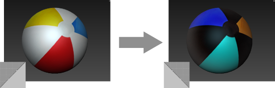

Invers
Invertiert die RGB-Kanalkurve des ausgewählten Farb-Layers.

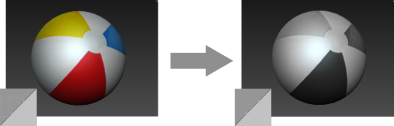

Schwarz und Weiß
Behält dieselbe Kurve bei, setzt jedoch die Option Graustufe auf Luminanz verwenden und ersetzt alle Farben durch Graustufenwerte.

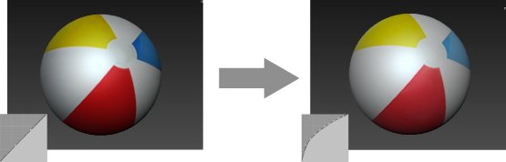

Wärmer
Kälter

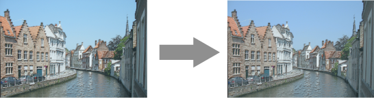

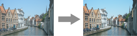

Dunklere Glanzpunkte
Hellere Schatten
Flacher
Mithilfe der Voreinstellungen Dunklere Glanzpunkte, Hellere Schatten und Flacher kann die Wirkung der Beleuchtung in einem Foto reduziert werden.
Wenn Sie beispielsweise ein Foto eines Gesichts als Schablone verwenden und die Streufarbentextur auf ein Kopfnetz radieren, können Sie mithilfe dieser Voreinstellungen so viele Schatten und Spiegelglanzlichter im Foto wie möglich entfernen, damit sie keine Interferenzen mit echten Schatten und Glanzpunkten bilden, die vom Renderer erzeugt werden.
Ausgehend von diesen Voreinstellungen können Sie mit dem Entfernen von Schatten und Glanzpunkten experimentieren und dann andere Einstellungen aus Farbe anpassen ändern.
