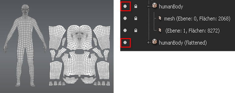

    Eine abgeflachte Kopie des gewählten Modells wird erstellt, deren Scheitelpunktpositionen mit den UV-Texturkoordinaten des ursprünglichen Modells identisch sind. Das Modell wird genau wie seine verbundenen UVs aufgeklappt dargestellt, in der Regel in mehreren abgeflachten Teilen.
    Die ursprüngliche 3D-Version des Modells wird vorübergehend ausgeblendet. Standardmäßig erscheint das abgeflachte Modell aus derselben Kameraposition wie die 3D-Version.

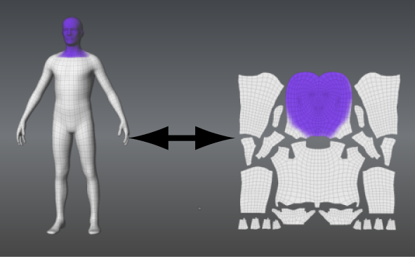

    Tipp: Beide Versionen des Modells (3D und 2D) verweisen auf dieselben Textur-Maps und können gleichzeitig in der 3D-Ansicht angezeigt und gefärbt werden. Um das 3D-Modell zusammen mit der abgeflachten Version anzuzeigen, aktivieren Sie in der Objektliste das Symbol Sichtbarkeit für die 3D-Version.
    Nun können Sie beide Versionen des Modells färben, wobei die zugehörigen Textur-Maps automatisch aktualisiert werden.
