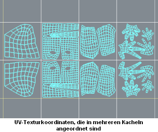

Beim manuellen Auslegen der UV-Texturkoordinaten haben Sie die Möglichkeit, die UVs auf mehrere UV-Kacheln aufzuteilen. Sie können UVs außerhalb des vorgegebenen Bereichs zwischen 0 und 1 platzieren (vorausgesetzt, dies wird von Ihrem Rendering unterstützt). So kann im Gegensatz zur Anordnung aller UVs auf einer Kachel sichergestellt werden, dass die Teile des Modells, für die eine stärkere Detaillierung notwendig ist, die vom Bild bereitgestellte Auflösung (Pixel) nutzen können.
Das heißt, Sie können die UVs eines auffälligeren/wichtigeren Teils des Modells in seinem eigenen UV-Kachelbereich, weniger wichtige UV-Komponenten dagegen in einer anderen UV-Kachel anordnen usw. Wenn UVs unter Verwendung mehrerer UV-Kacheln ausgelegt sind, haben Sie die Möglichkeit, Maps mit verschieden hohen Auflösungen zu nutzen, und dadurch stärker herausgearbeitete Textur-Details in Ihren Modellen zu erzielen.
Mehrere UV-Kacheln sind auch beim Extrahieren von Normalen- oder Verschiebungs-Maps nützlich, die mit einer hohen Auflösung geformt wurden, da das geformte Detail mithilfe von mehreren hochauflösenden Bildern effizienter erfasst werden kann, als mit einer einzelnen extrahierten Map.
