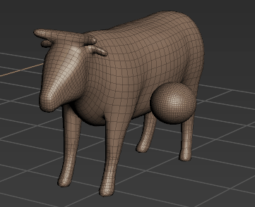

Sie können mit der Funktion Auswahl trennen ein Netz in mehrere Polygonobjekte aufteilen. Mit dem Befehl Auswahl trennen werden Netzobjekte in verschiedene Netze aufgeteilt. Die Topologie des aufgetrennten Netzes wird dabei in keiner anderen Weise modifiziert.
So trennen Sie ein Polygonnetz in mehrere Netze auf
- Wählen Sie das Netz aus, das Sie in mehrere Objekte aufteilen möchten.
- Wählen Sie Auswahl trennen im Menü Netz aus oder verwenden Sie den Tastaturbefehl - (Minuszeichen).
Das Objekt wird in mehrere Polygonnetzknoten aufgeteilt.
- Die neu erstellten Netze erhalten als Bezeichnung den Namen des ursprünglichen zusammengesetzten Objekts und einen angehängten inkrementellen Wert. Wenn Sie z. B. ein Netz mit dem Namen Auto auftrennen, erhalten die Teilobjekte die Bezeichnungen Auto, Auto1, Auto2 usw.
- Solche neuen Netze werden auf Ebene 0 erstellt und weisen keine Formen-Layer auf.
- Der Drehpunkt des aufgetrennten Netzes befindet sich in der Mitte des Begrenzungsrahmens für jedes neue Netz.
